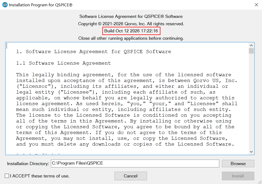

   按照最新时间排序,文件名为4个小写字母加数字混合,把文件修改成".exe"就可以正常安装。
   QSPICE程序版本其实很不明确,About QSPICE里并没有明确的、具体的版本号。
   我使用安装界面Build 后面跟的一串日期和时间,作为离线安装包的文件名。

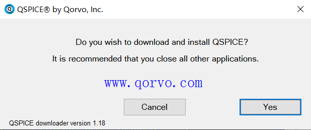

   更新程序
   软件安装界面

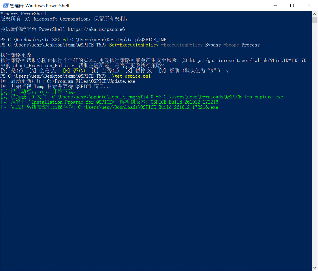

   powershell脚本执行

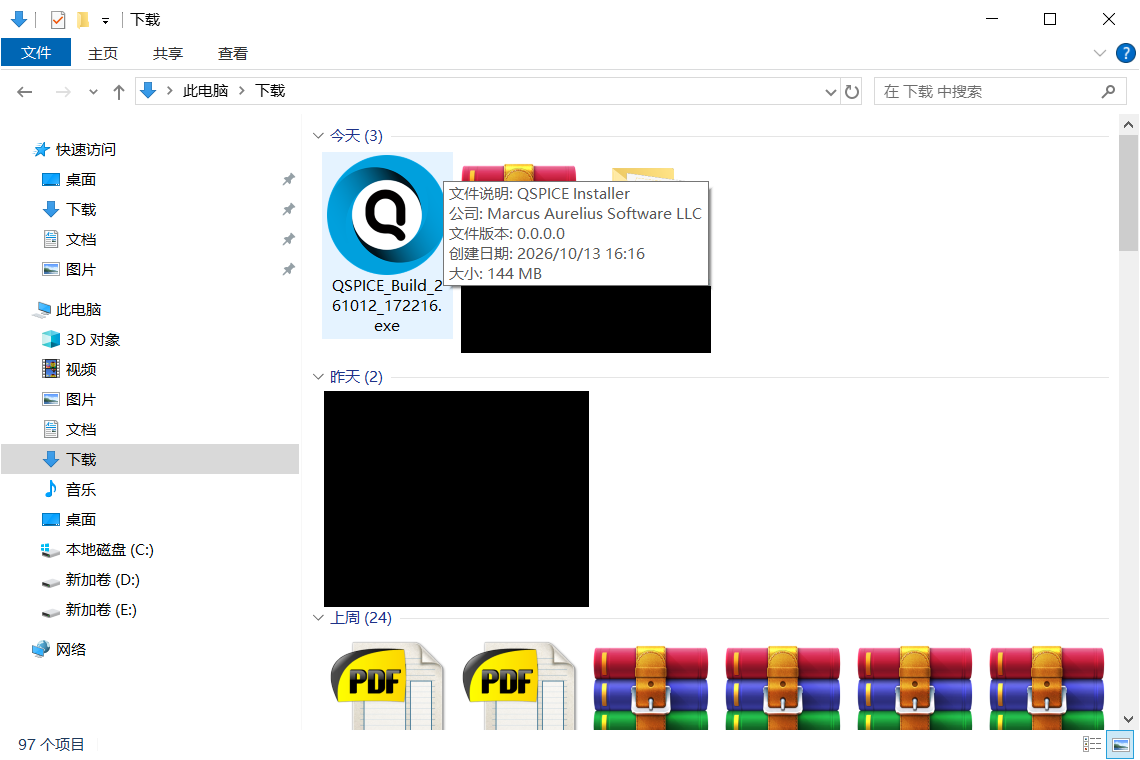

  离线安装包
