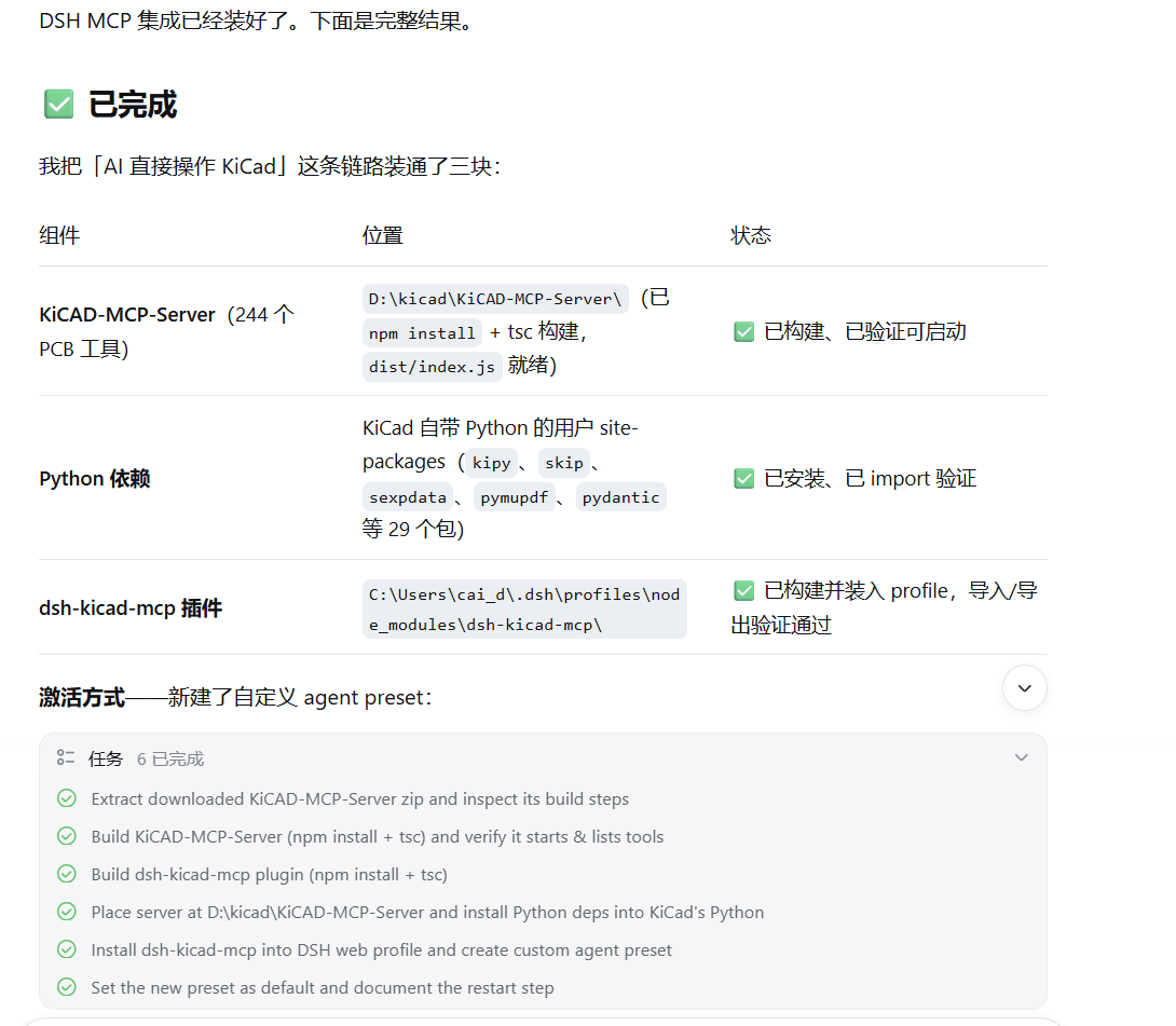

花了5块钱的deepseek。接近10分钟。

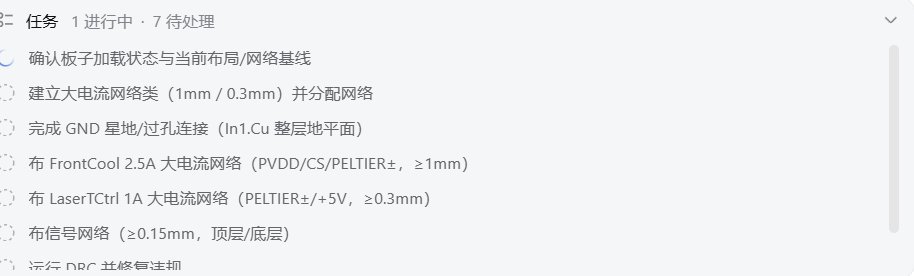

昨天和今天开始尝试用deepseek的harness来搞这个kicad的设计。用的是kicad10.0
原理图我设计好了,通过了规则检查。 pcb也创建好了,外框、主要芯片都人工放置。
1,首先要求ai检查原理图。它使用kicad自带的erc规则检查了,而且还会搜索芯片的datasheet,并核查管脚的连接是否合理。这一步大概花费1快多钱,感受还可以。
2. 然后要求它进入到pcb布线环节。它能读出pcb文件内设的一些规则,知道pcb的布线的常见步骤。但是执行起来非常费时。一个小时过去了,花了10块钱了,第一小步还没有做完。
基本总结是,deepseek搞这个,只能当个小秘书之类的角色,可以提供参考建议,但是真干活还是不行。
