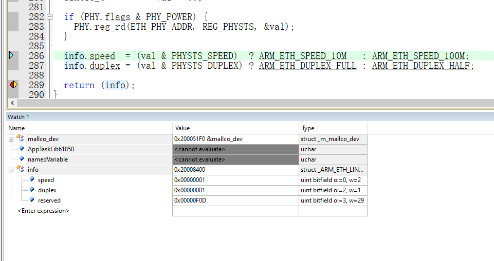

V5-2001_LwIP V2.X实验_工程移植模板(FreeRTOS)V1.1.rar (2.80MB)用的这个例程  把dm9的驱动换成了83848 另外把io口都改了    就是ping不通    硬件链接没问题  再请教硬汉 改从哪分析?id正确 也是linkup状态.。。。经仿真查看ping的数据包收到了,low_level_output也执行了。etharp_input: incoming ARP request
etharp_input: ARP request was not for us.
ethernet_input: dest:ff:ff:ff:ff:ff:ff, src:e0:d5:5e:0e:64:7a, type:806
etharp_update_arp_entry: 192.168.3.129 - e0:d5:5e:0e:64:7a
etharp_find_entry: found matching entry 0
etharp_update_arp_entry: updating stable entry 0
etharp_raw: sending raw ARP packet.
ethernet_output: sending packet 20008850          感觉是DMA没把数据发送出去。

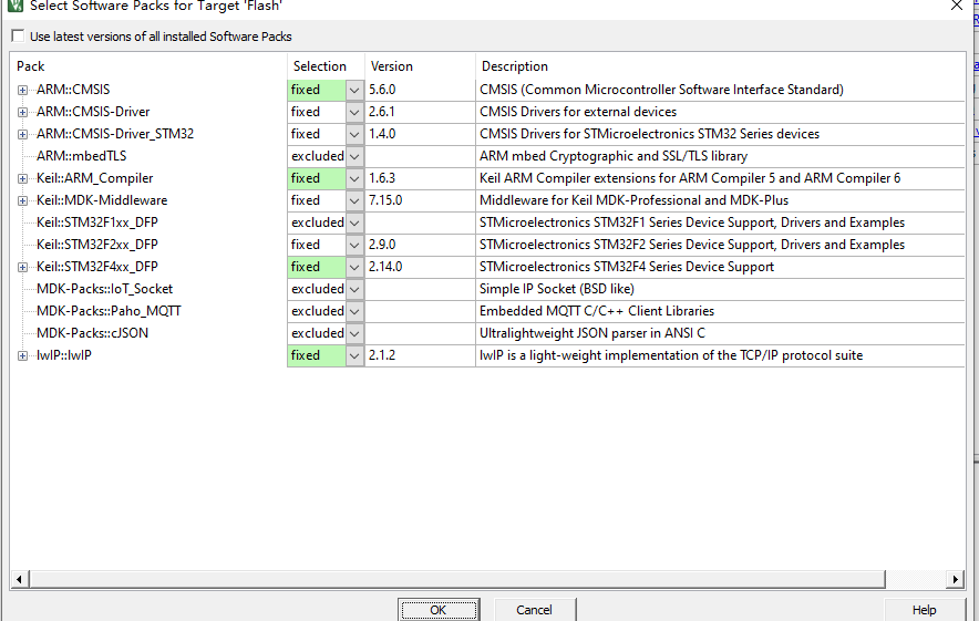

这是mdk配置

发表于 2026-5-20 09:11:54 | 显示全部楼层
zhengwending 发表于 2026-5-18 11:06
V5-2001_LwIP V2.X实验_工程移植模板(FreeRTOS)V1.1.rar (2.80MB)用的这个例程  把dm9的驱动换成了8384 ...
100M,全双工参数识别出来没

 楼主| 发表于 2026-5-20 10:59:23 | 显示全部楼层
eric2013 发表于 2026-5-20 09:11
100M,全双工参数识别出来没
识别出来了
