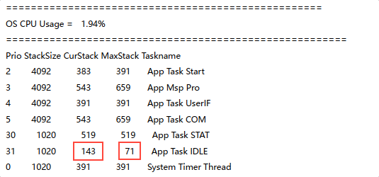

在项目开发中,使用硬汉哥教程中的方法打印线程栈的使用情况:
[C] 纯文本查看 复制代码
App_Printf(" %2d %5d %5d %5d %s\r\n",
p_tcb->tx_thread_priority,
p_tcb->tx_thread_stack_size,
(int)p_tcb->tx_thread_stack_end - (int)p_tcb->tx_thread_stack_ptr,
(int)p_tcb->tx_thread_stack_end - (int)p_tcb->tx_thread_stack_highest_ptr,
p_tcb->tx_thread_name);
在输出的打印结果中会出现 MaxStack < CurStack的情况,如下图,这是怎么回事?

发表于 2026-2-25 00:39:10 | 显示全部楼层
有这个问题,ThreadX内核的栈最大值变量应该是没有及时更新。

 楼主| 发表于 2026-2-27 16:38:20 | 显示全部楼层
硬汉哥,这个问题不会影响内核调度,不会触发致命bug吧?

发表于 2026-2-28 15:35:30 | 显示全部楼层
不影响,这个仅仅是最大值展示
 楼主| 发表于 2026-5-6 16:47:56 | 显示全部楼层
硬汉,我发现了,各线程的栈使用情况应该在各自自己线程中调用打印,不跨线程打印,这样就不会出现MaxStack<CurStack的情况。

发表于 2026-5-7 09:09:47 | 显示全部楼层
BenTech 发表于 2026-5-6 16:47
硬汉,我发现了,各线程的栈使用情况应该在各自自己线程中调用打印,不跨线程打印,这样就不会出现MaxSta ...
谢谢分享。
这样的话,就非常不利于统计了。
