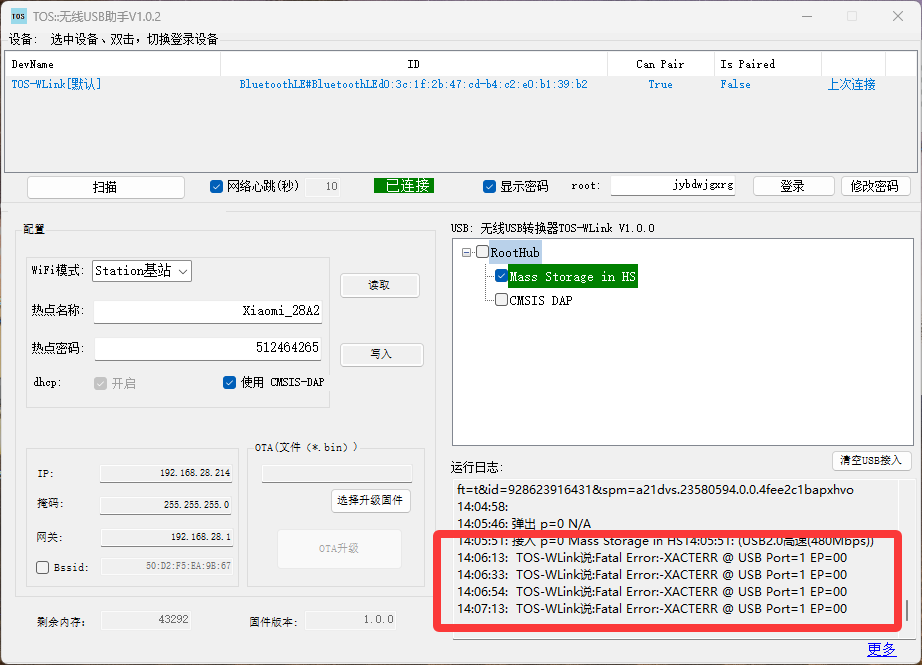

昨天测试了,看看这个怎么解决下
1、登陆的wifi账号和密码怎么修改下,我这里输入错了,导致没法修改了,修改不成功,所以临时用手机根据这个错误的SSID创建了一个热点。这个有什么办法解决下,或者我复位下配置,重新创建一次。
2、然后测试这个无线USB功能,我当前先测试了下模拟U盘,设备管理器可以显示出来,但是电脑端显示不出来U盘,这个可能是那里的问题,测试了三种U盘,都不行。

不害意思,回复晚了;

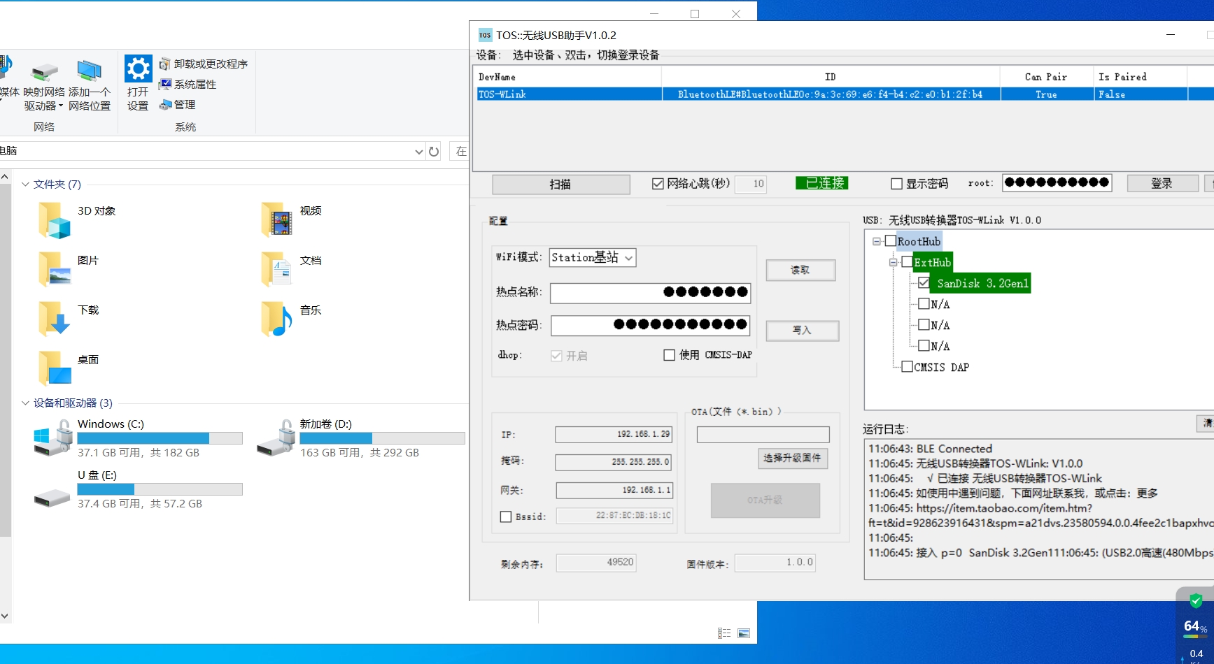

1,当前可以将IO17口杜邦线接GND,灯灭,约10秒后恢复出厂;后续会开放一下蓝牙;
2,我测试了3.0和3.2的U盘;视频3.0,两个
截图3.2

截图
可以看下无线助手的日志界面,是不是又提示什么错误;
U盘分包读取,注意观察绿灯持续闪烁,如果U盘已经存储东西很多,比如我的截图那种,Windows会全部读取这些文件和扇区;可以等待一些时间

模拟U盘? 可以抓下日志我看下,我测试的金士顿和sandisk U盘; 另外致命错误,指底层USB总线错误,无线USB助手日志会提示;

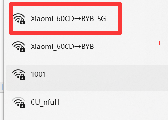

另外还有个问题,这个WIFI SSID不支持这个箭头字符,看看能解决下不

发表于 2025-6-13 15:17:35 | 显示全部楼层
楼主,这个是不是要搞windows下的驱动开发?
看起来很困难的样子。
29
32
32
 楼主| 发表于 2025-6-13 15:23:30 | 显示全部楼层
看起来很困难的样子。
不是,这个是USB总线的问题,EHCI的

 楼主| 发表于 2025-6-13 15:28:34 | 显示全部楼层
eric2013 发表于 2025-6-13 14:20
现在换成路由器了,稍好点了,其中一个U盘可以识别了,但是无法打开,强行打开造成电脑蓝屏。
下面这 ...
这些问题和网络无关:参看Inter EHCI文档
1,EHCI USB核的问题;XACTERR致命错误,常常指设备端没有给NAK NACK/YET;
2,-14错误好说,是指总线超时;你的U盘是不是读取速度有一丢丢慢,属于业务层超时;我这边改下默认读写通信超时时间可以解决-14;
       但是XACTER是致命的,按我以前做法是直接销毁USB资源的;我这边也是全部重写了底层EHCI USB才消除了我手里京东买的U盘的这个错误
29
32
32
 楼主| 发表于 2025-6-13 15:32:03 | 显示全部楼层
eric2013 发表于 2025-6-13 14:37
下面这个是可以识别U盘了,但是复制文件时,没有执行,log信息如下:
啥牌子的U盘,我去搞一个试试,端点0出现这两个错误,我没碰到过,测试过4,5个U盘,读卡器

 楼主| 发表于 2025-6-13 15:38:35 | 显示全部楼层
Intel文档, 错误解释
ehci-specification-for-usb.pdf
2.93 MB, 下载次数: 1

 楼主| 发表于 2025-6-13 17:12:59 | 显示全部楼层
kingston 32GB(USB 3.0); SanDisk 64GB(USB3.2Gen1),
你可以稍等,我想想;你这个是USB控制器总线的错误; 翻译成中文就是设备没有正确应答或者设备没有准备好数据还;
这两个会触发该错误;底层设置了三次自动重发,貌似都出错了;
网速只是读写扇区快慢;
29
32
32
 楼主| 发表于 2025-6-13 17:26:16 | 显示全部楼层

 楼主| 发表于 2025-6-13 17:27:37 | 显示全部楼层
你可以稍等,我想想;你这个是USB控制器总线的错误 ...
Windows对U盘读写无数据、5秒超时容忍的;所以问题不是网速

发表于 2025-6-13 17:32:26 | 显示全部楼层
zhou_yihe 发表于 2025-6-13 17:08
得拿到箭头的4数字编码, ,拷贝出来,可以用ultraedit工具,hex看下编码,然后特殊字符可以通过按住ALT键 ...
我们TOOL可以识别出来使用,直接复制出来后,粘贴到TOS上位机软件这里
粘贴进去,执行写入后,TOS上位机会把这个箭头改成?问号,  比如是Xiaomi_60CD→BYB,会被强制修改成Xiaomi_60CD?BYB,  这个应该是上位机的处理问题,你那边可以创建个这种带箭头的SSID测试下
WiFi Access Point : SSID, rssi
  "Xiaomi_60CD→BYB", -53
  "", -55
  "YEEZY", -71
  "1001", -73
  "", -73
  "Xiaomi_28A2", -77
  "", -85
  "Tenda_x3HEfY", -89
  "CU_ft23", -90
  "CU_fEE9", -90
  "FAST_2.4G_71A3", -93
  "CU_701", -93
