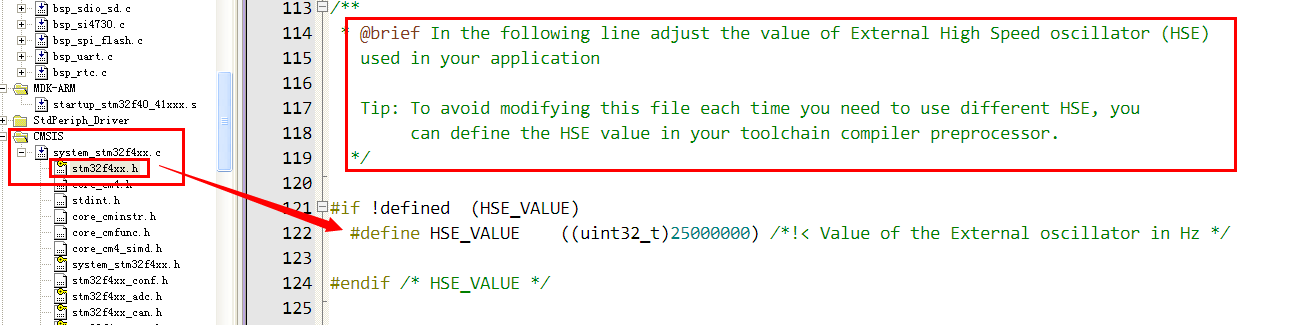

发表于 2016-7-28 16:57:55 | 显示全部楼层
eric2013:
配置好上面两个就完工了。
正在修改时钟,这个是不是也要修改一下?
11万
119439
发表于 2016-7-28 17:09:38 | 显示全部楼层
回 caicaptain2 的帖子
caicaptain2:正在修改时钟,这个是不是也要修改一下?
....... (2016-07-28 16:57)
不用修改这个,配置好以后,如果用户要用到这个全局变量,可以调用函数更新下。
    SystemCoreClockUpdate();    /* 根据PLL配置更新系统时钟频率变量 SystemCoreClock */
