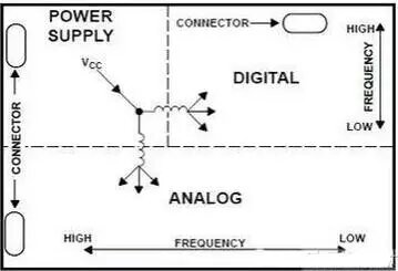

  对于布局而言,一个原则是数字和模拟尽可能的分开,令一个原则是低速的不要和高速的接近。最基本的原则就是把数字接地和模拟接地分开,数字接地由于都是开关器件,电流在开关的一瞬间都很大,不动的时候又很小,所以数字接地不可以和模拟接地混在一起。一个推荐的布局可以像下图所示。
