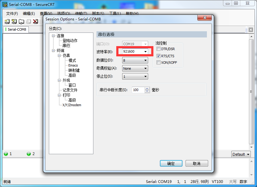

发表于 2020-3-20 11:14:52 | 显示全部楼层
这个波特率H7无压力啊。
以我们H7-TOOL的USB转TTL,RS232和RS485功能为例
85
