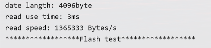

发表于 2024-8-11 19:41:19 | 显示全部楼层
GD25Q127C,104MHz最大时钟频率,我用135M可以跑,下面是用90MHz时钟跑的
124439
 楼主| 发表于 2024-8-12 09:21:46 | 显示全部楼层
是不是错了,每秒1.3MB?  这个有点太慢了,你是不是1线方式测试的。
