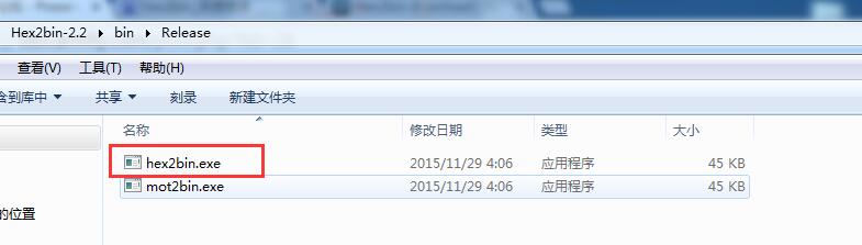

下载地址:https://sourceforge.net/projects/hex2bin/
论坛下载地址: Hex2bin-2.2.rar (161 KB, 下载次数: 735)
这个hex2bin是含有源码的,用户只需使用生产的hex2bin文件即可,路径:
Hex2bin-2.2\bin\Release
使用方法,只需将需要转换的hex文件,拖动到这个小软件上面就会生产所需的bin文件。
生产的bin文件与hex文件在同一个路径下。
124407
 楼主| 发表于 2016-8-16 12:31:00 | 显示全部楼层
拖动前特别注意,hex2bin.exe和要转换的hex文件切不可以放在中文路径下,要不无法转换!!!!!
