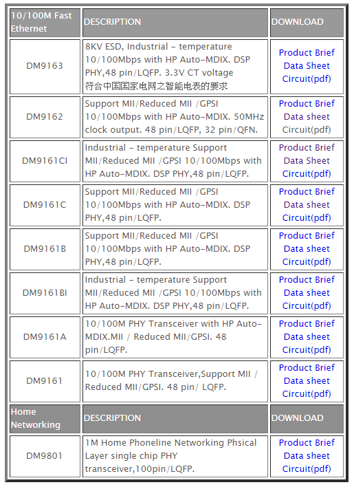

DM9161和DM9162官方手册下载地址:http://www.davicom.com.tw/page1.aspx?no=143762
1. 他们两个的ID不一样,如果用户打算通过使用ID寄存器,这一点要注意。
2. 系统刚上电时,DM9161的ID寄存器支持立即读取,但是测试发现DM9162不支持这个,
    这一点用户在使用的时候要特别注意,但支持写寄存器BMCR,所以当前的操作就是直接对
    寄存器BMCR进行复位操作,然后进行相关设置。

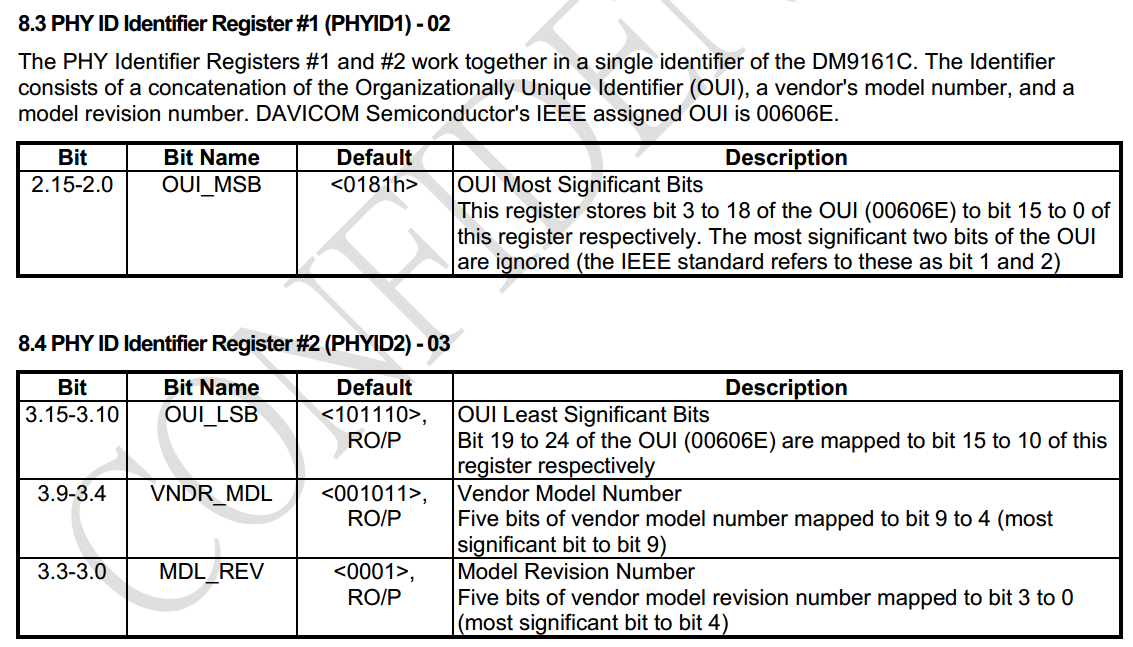

 楼主| 发表于 2017-3-2 13:15:40 | 显示全部楼层
DM9161CI的ID:
DM9161CI-MCO-DS-F02_012714.pdf (613 KB, 下载次数: 179)
121175
 楼主| 发表于 2017-3-2 13:25:04 | 显示全部楼层
DM9161C的ID:
DM9161C-DS-F01_083112.pdf (701 KB, 下载次数: 245)
121175
 楼主| 发表于 2017-3-2 13:25:19 | 显示全部楼层
DM9162的ID:
DM9162_9162I-DS-P03_20160919.pdf (1.44 MB, 下载次数: 557)
