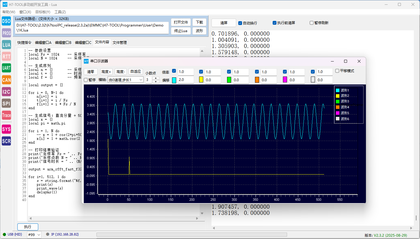

注册LUA FFT API实现中,发现大批量数据的传递和计算结果的返回还有点难度,得找个合理高效的方式来传递。
 楼主| 发表于 2025-11-21 10:22:54 | 显示全部楼层
2025-10-21
初步注册实现FFT功能。

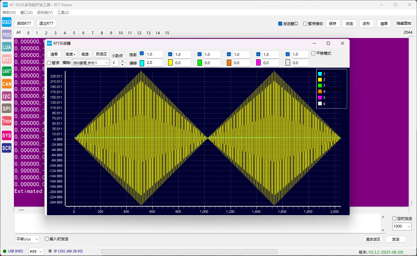

2025-11-24
FFT窗函数测试

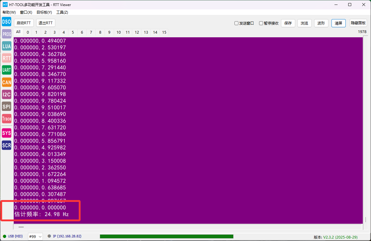

初步实现了一个频率估算,效果还行,比如设置25Hz波形,实际估算
 楼主| 发表于 2025-11-29 01:23:12 | 显示全部楼层
2025-11-29
进一步完善,可以过滤识别采集不够一个周期,和一些非周期的噪声

开始为示波器的FFT功能增加各种窗口函数测试支持。
 楼主| 发表于 2025-12-4 10:54:15 | 显示全部楼层
2025-12-04
做了一个综合函数,可以方便选择FFT窗口函数来执行,实际效果待测试。
