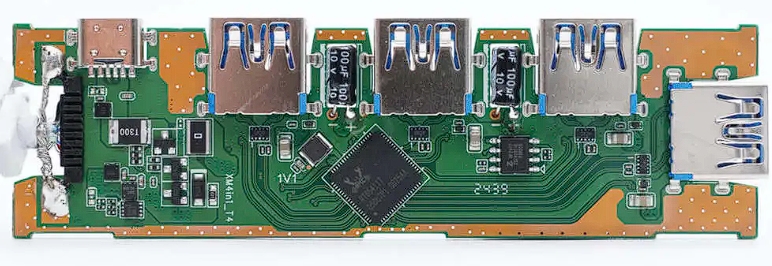

发表于 2025-2-13 09:08:01 | 显示全部楼层
我也是遇到USB HUB无法支持多个烧录调试器的问题,咨询安富莱技术支持后给我的帖子链接,看来有必要更换个USB HUB了,看了看评测感觉小米的这个还不错 买回来测试确实可以 它使用REALTEK瑞昱半导体,型号RTS5411T的方案
