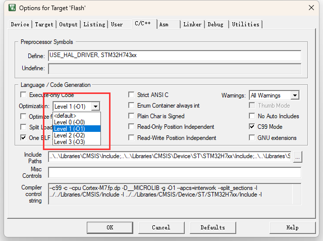

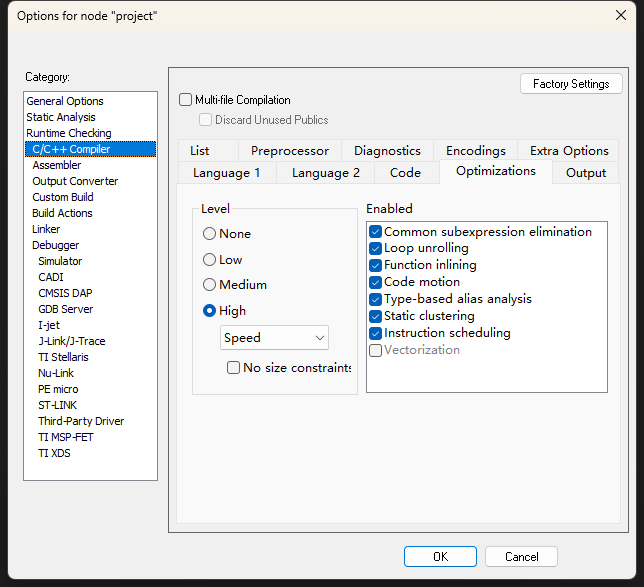

测试了IAR,所有优化等级均正常:
Embedded Studio开最高速度优化Level3 for speed,测试正常:
MDK AC5测试了O1和O3,调试均不正常,进入return还继续执行。

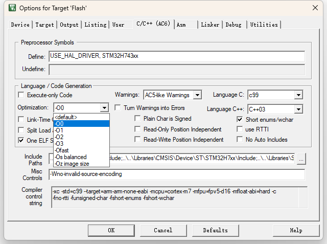

MDK AC6不开优化,设置优先级为O0,调试乱跳,这有点说不过去了。这不能怪优化问题了吧,用的AC6.18。
开成O1优化,甚至还可以倒序执行,动图效果:
