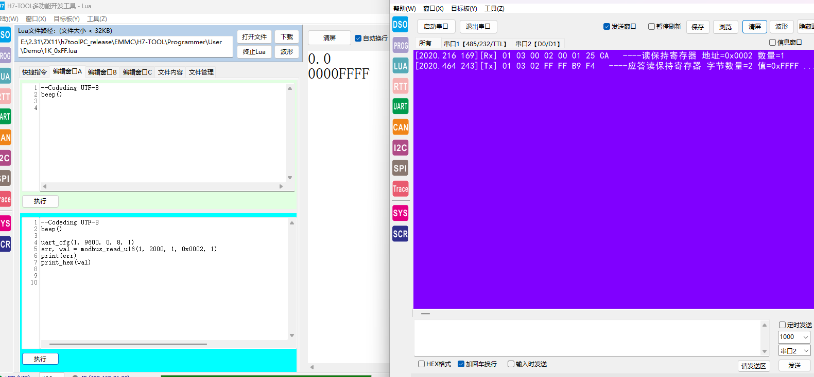

 楼主| 发表于 2026-4-10 09:55:24 | 显示全部楼层
Modbus函数测试验证
