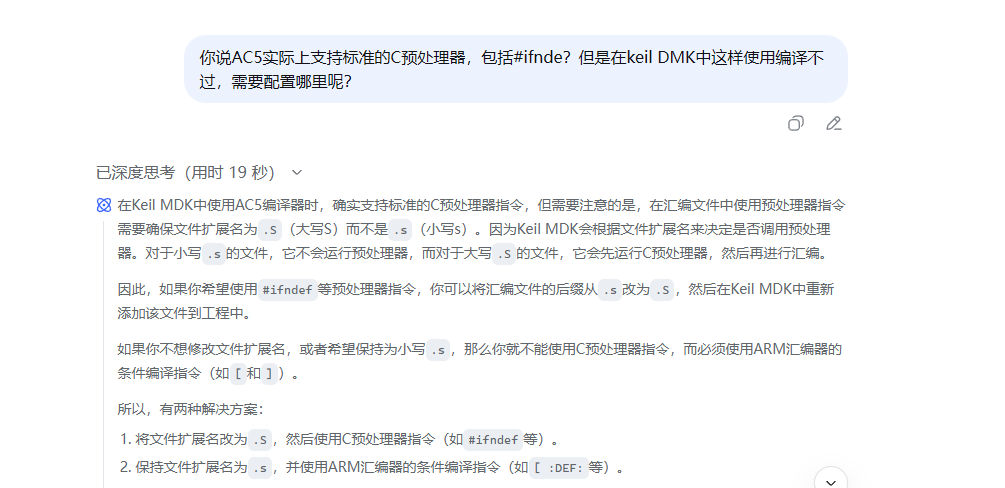

发表于 2025-10-9 10:39:56 | 显示全部楼层
汇编代码改成大写,然后再加上--cpreproc,好像可以

 楼主| 发表于 2025-10-10 10:04:48 | 显示全部楼层
谢谢分享,后缀大小写还真没注意过,后面我也试试

发表于 2026-8-17 11:34:53 | 显示全部楼层
测试成功,tx_user.h里定义的TX_PORT_USE_BASEPRI已成功识别。
Asm选项卡Misc Controls添加--cpreproc --cpreproc_opts=-D,TX_INCLUDE_USER_DEFINE_FILE,
Asm选项卡Include Paths添加一下tx_user.h所在路径,
直接编译OK
