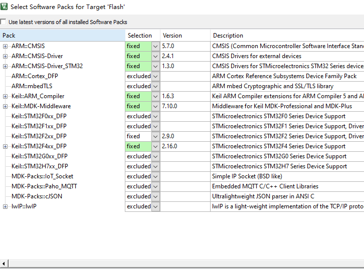

问题解决:MDK5.31,,把CMSIS包从5.8.0降到5.7.0运行正常,以后得注意包与MDK的对应了,感谢。

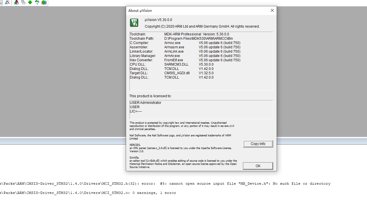

C:\Users\Administrator\AppData\Local\Arm\Packs\ARM\CMSIS-Driver_STM32\1.4.0\Drivers\MCI_STM32.h(32): error:  #5: cannot open source input file "MX_Device.h": No such file or directory

C:%users\Administrator\AppData\Local\Arm\Packs\ARM\CMSIS-Driver_STM32\1.4.0\Drivers\MCI_STM32.h(32): ...error:  #5: cannot open source input file "MX_Device.h": No such file or directory是不是软件包的版本不对呢?
刚下载了这个,提示错误。

求助一下楼下的问题,是版本不对应吗?用的MDK5.36。

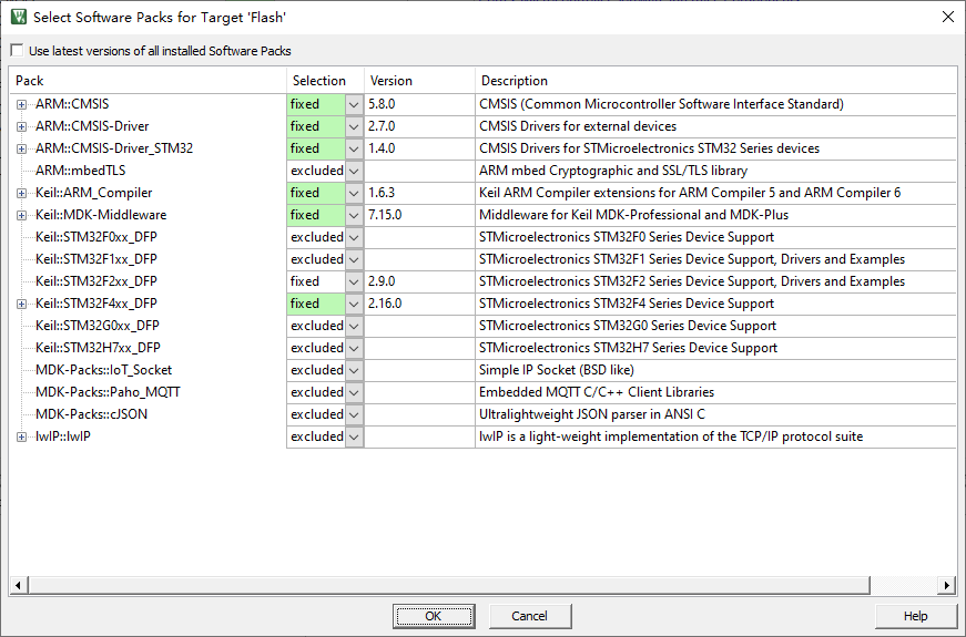

这个是经典RTE创建的,必须指定的5.30版本,自带的组件不要任何升级。
F4 pack必须使用2.16

2.png   下载了5.3.0版本,还是有错误

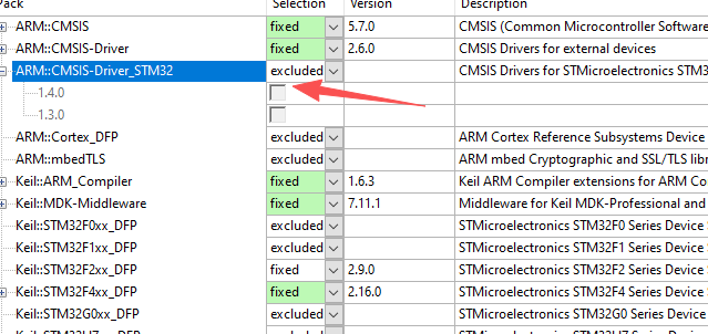

已编译成功,错误原因是这个地方打勾了,把勾都去掉,就编译成功了。    再次谢谢版主耐心指导!
