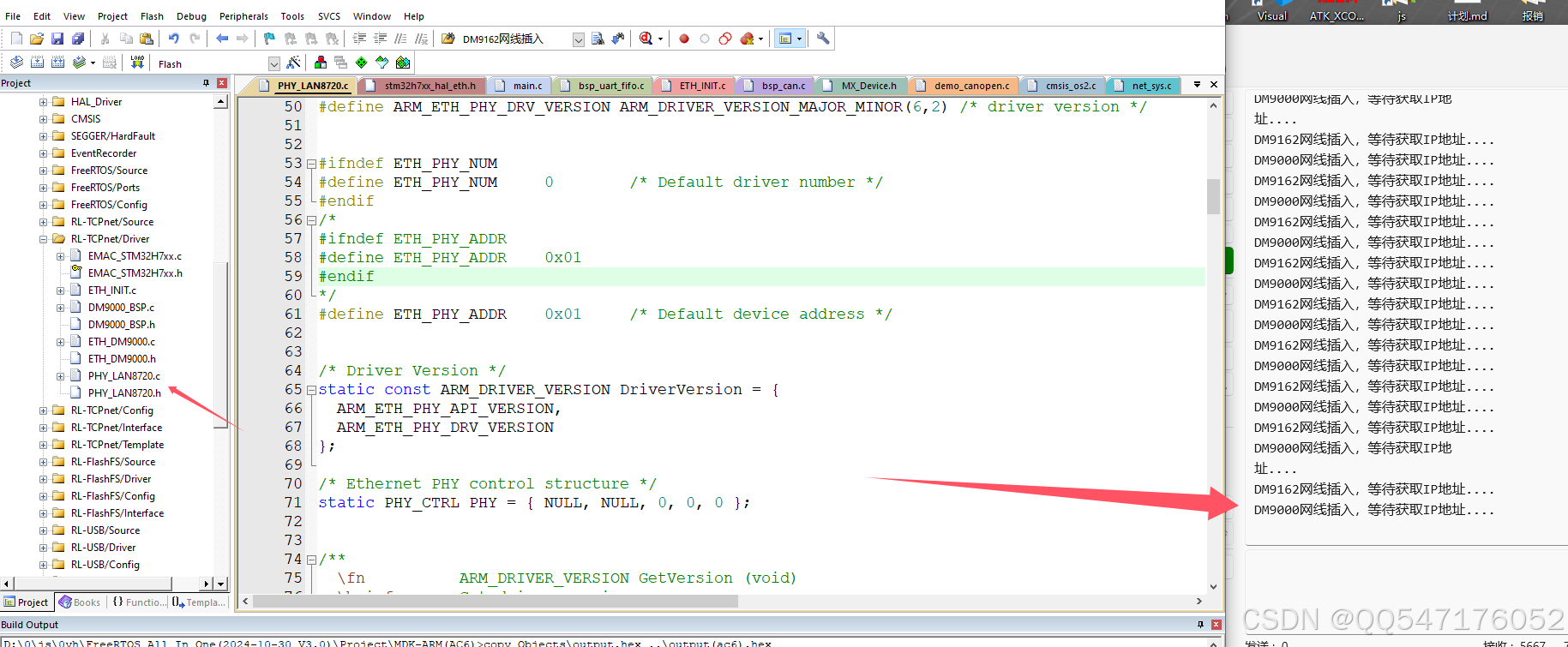

发表于 2024-11-27 13:27:03 | 显示全部楼层
老板 完整的工程能不能发一下 这个是 移植在全家捅的吗 谢谢老板
23
29
29

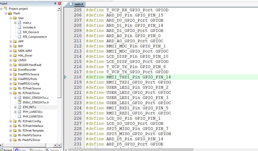

发表于 2024-11-27 18:24:45 | 显示全部楼层
                PC1     ------> ETH_MDC                -
                PA1     ------> ETH_REF_CLK        -
                PA2     ------> ETH_MDIO        -
                PA7     ------> ETH_CRS_DV        -
                PC4     ------> ETH_RXD0        -
                PC5     ------> ETH_RXD1        -
                PB13    ------> ETH_TXD1        PG14
                PG11    ------> ETH_TX_EN        PB11
                PG13    ------> ETH_TXD0
        接入微雪 lan8720a模块
        ETH_MDIO -------------------------> PA2
        ETH_MDC --------------------------> PC1
        ETH_MII_RX_CLK/ETH_RMII_REF_CLK---> PA1
        ETH_MII_RX_DV/ETH_RMII_CRS_DV ----> PA7
        ETH_MII_RXD0/ETH_RMII_RXD0 -------> PC4
        ETH_MII_RXD1/ETH_RMII_RXD1 -------> PC5
        ETH_MII_TX_EN/ETH_RMII_TX_EN -----> PB11
        ETH_MII_TXD 0/ETH_RMII_TXD0 -------> PG13
        ETH_MII_TXD1/ETH_RMII_TXD1 -------> PG14
gpio也不一样

 楼主| 发表于 2024-11-29 07:51:37 | 显示全部楼层
ETN_INIT.C修改适配下你的引脚。

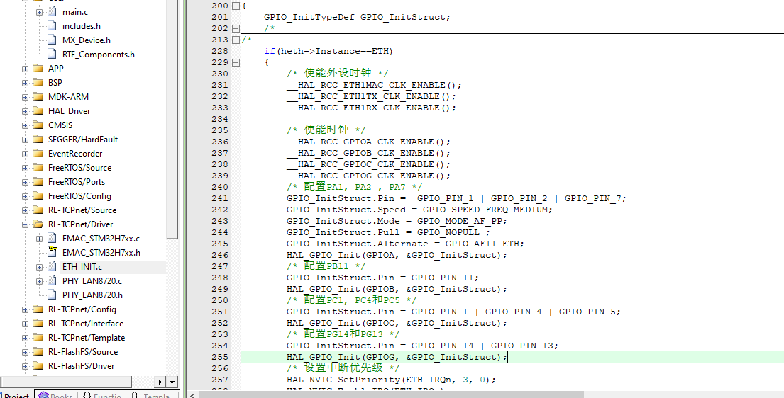

发表于 2024-12-1 09:50:06 | 显示全部楼层
有修改这2个地方的引脚,现在的情况还是不能获取到ip

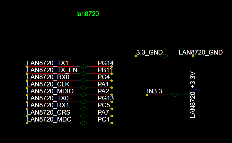

 楼主| 发表于 2024-12-2 00:03:52 | 显示全部楼层
这部分原理图截图下
23
29
29
发表于 2024-12-2 09:15:10 | 显示全部楼层
eric2013 发表于 2024-12-2 00:03
这部分原理图截图下
这个吗
 楼主| 发表于 2024-12-2 12:00:32 | 显示全部楼层
引脚对应的上。然后你的软件复位还是硬件复位,没有看到的硬件复位引脚,可以上电后优先硬件复位芯片,等待5秒后再初始化网络试试

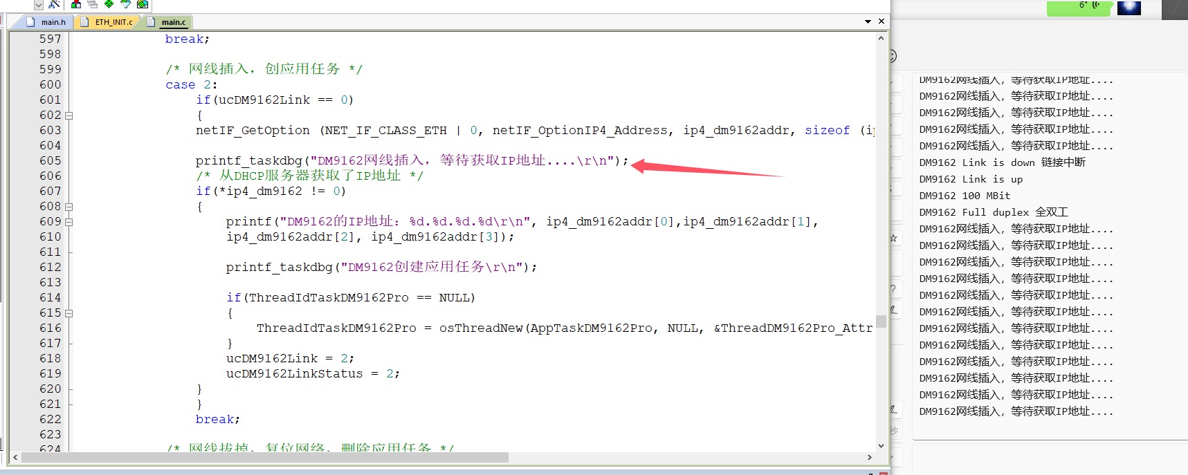

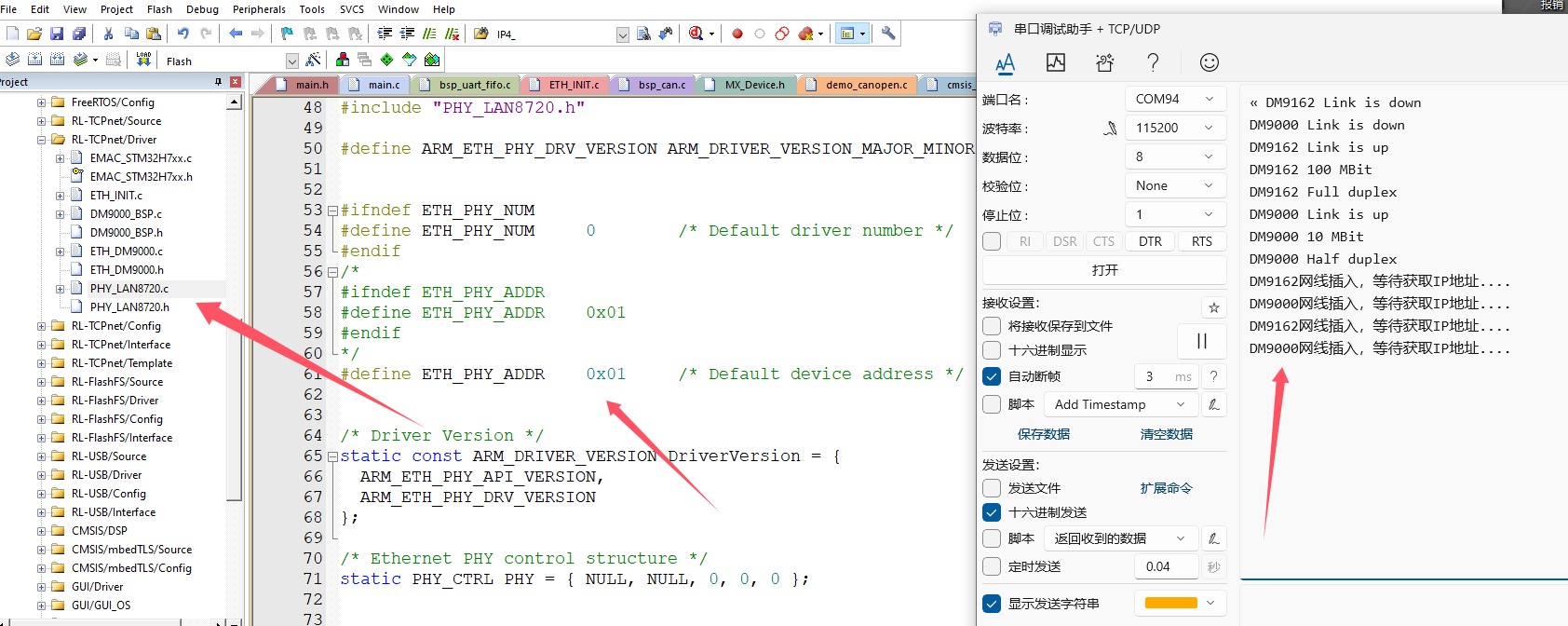

发表于 2026-1-11 19:03:22 | 显示全部楼层
硬汉哥,我用你的全家桶源码综合模板V4.0 FreeRTOS版本加这个帖子的LAN8720A V1.1版本驱动在开发板上成功跑起来TCP正常接收数据,串口打印全双工100M模式。但是我自己做的板子同样的程序,只有ETH_RESET换了个IO控制,调试看寄存器其他都一样,就串口打印只有半双工100M模式,TCP客户端工具也连接不上。我强制设置为全双工100M模式,TCP客户端工具也连接不上。请问我该把问题锁定在哪里?会是芯片网口一端PCB Layout和焊接问题吗?

发表于 2026-1-11 19:14:22 | 显示全部楼层
LAN8720A电路图参考你的H7-TOOL LAN8720A电路图设计的,区别是25M晶振一个脚因为大意没接到LAN8720A的5号脚,这里飞线了。
