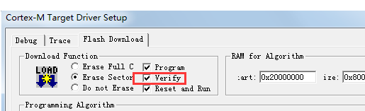

试着增大页编程时间,擦除等待时间,烧写错误依旧。 求指点,多谢!
124427
发表于 2023-1-14 09:37:37 | 显示全部楼层
这个是校验失败了,你这里不勾选校验,看看程序是正确下载进去没
