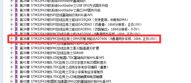

ADC和STM32的通信可以采用DMA双缓冲方式,看看你那里方便实现不,之前我们的AD7606就是搞了个这种方案,采用FMC DMA
https://forum.anfulai.cn/forum.php?mod=viewthread&tid=93255&extra=page%3D1
