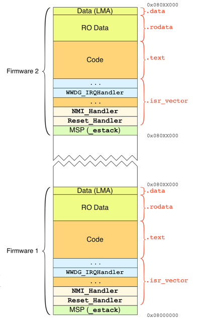

SoC: STM32H743ZI -> 2M Flash, 1M RAM。
Flash双BANK,BANK1: 0x8000000,  BANK2: 0x8100000
BANK1存储App, 它可以通过其他通讯方式下载新固件存储在BANK2,然后修改选项字以BANK2启动;
BANK2存储APP,它也可以通过其他通讯方式下载新固件存储在BANK1,然后修改选项字以BANK1启动;
如何在不修改链接器脚本Flash起始地址的情况下,能保证BANK2的程序正常运行?中断向量表部分的代码也通用,适用于BANK1和BANK2。
希望能做到对于工程来说,只修改应用程序代码,不修改其他的一些配置代码(比如中断向量表偏移,链接器脚本中flash起始地址等)。

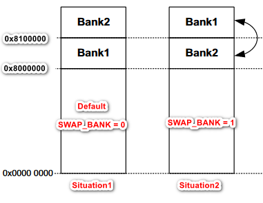

找到了一个更好的方式,选项字里面有个“SWAP BANK”直接交换BANK。如果使用选项字修改启动地址,那可执行文件的链接地址和中断向量表都要变。

如果程序运行在Situation1,下载完升级固件后就将SWAP_BANK设为1,然后重启,就是Situation2的情况。
他们的程序入口地址都是0x8000000, 升级固件都是在0x8100000,只需要修改“SWAP_BANK”这个选项字,就能跳来跳去。
