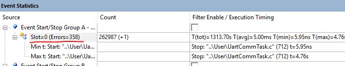

我用Event Statiistiics 时间测量功能时,出现了Slot=0(Errors=358),这里的Errors是什么原因导致的,我可不可以查看Error的信息?

你这里有个tmin是5.95ns,EVR可能响应不过来,就会出现这类型错误。

我是在FreeRTOS的任务里进行测试的,代码如下,实在搞不懂为什么会出现5.95ns?
while(1)
        EventStartA(0);          //计时开始
        vTaskDelay(5);
        EventStopA(0);          //计时结束
发表于 2020-9-3 09:40:03 | 显示全部楼层
while(1)
用平均值靠谱些,
