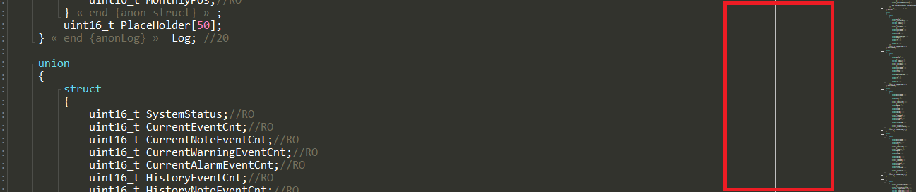

问题1:取消下面文字信息
问题2:取消下面这条竖线
124639

发表于 2020-8-29 14:17:31 | 显示全部楼层
这么好用的功能去掉干嘛,这是每一行代码最大字符数的限制,帮助你提高代码的可读性。通过“Option->File Type Option->选择对应语言->Margin Width”设置这个线的位置
勾选“Option->File Type Option->选择对应语言->Show right margin”使能该功能

 楼主| 发表于 2020-8-29 15:08:02 | 显示全部楼层
庄永 发表于 2020-8-29 14:17
这么好用的功能去掉干嘛,这是每一行代码最大字符数的限制,帮助你提高代码的可读性。通过“Option->File T ...
谢谢你的提醒。
我一般都是根据逻辑意义换行,如果严格按照80个字符就换行,(我自己感觉)有时候会破话程序的连贯性。

发表于 2020-8-31 00:55:55 | 显示全部楼层
bootblack 发表于 2020-8-29 15:08
谢谢你的提醒。
我一般都是根据逻辑意义换行,如果严格按照80个字符就换行,(我自己感觉)有时候会破话 ...
不一定是80,一般设置为120。你自己阅读硬汉的代码,很优美,也很好看。每个函数的说明部分都是严格按照指定长度字符的。再看看其他有些人的代码,看起来简直不堪入目。代码其实就应该严格按照这个来,每一行不超过指定长度字符,这样便于阅读,维护起来也会有帮组的作用。
