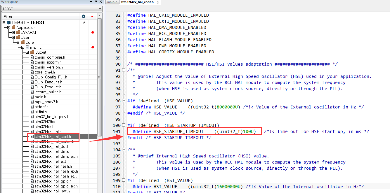

STM32CubeMX生成工程的HSE外部晶振启动溢出时间设置为100ms有点小,建议大家手动加大,是个坑

他给的这个时间很容易造成启动失败:
最好设置为1000以上。

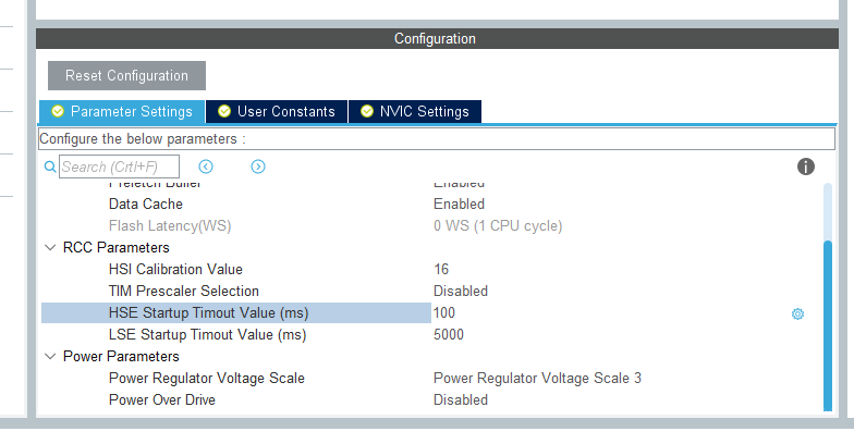

cubemx上能设置吗?
大名鼎鼎的ST居然出这样的bug,水平也太差了吧?

可以设置,默认值100有点小
