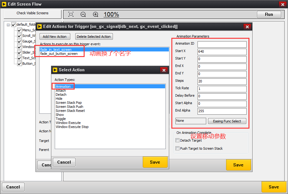

[ThreadX全家桶] ThreadX GUIX的界面切换是通过Animation动作实现,可以完成各种大家想要的效果
发表于 2020-8-20 12:46:59 | 显示全部楼层 |阅读模式
对应GUIX Studio的位置
46
67
67

这个一定会写教程和配套例子的,这个是GUIX Studio重点内容,我自己先整溜它,方便我写教程
42
63
63

哥,为啥我切换完了之前那个窗口的东西还在啊
 楼主| 发表于 2022-1-18 17:29:24 | 显示全部楼层
应该是程序设计有问题。
26
134
212
212
