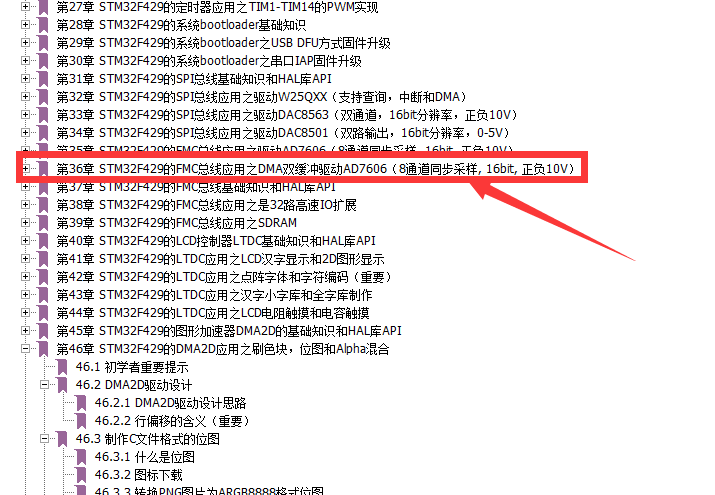

eric2013 发表于 2020-8-19 16:20
NE片选就是要跳变八次。
FMC中断效率低了,不是已经发布FMC DMA了么,学习下即可
刚看完35章节和36章节,很不幸的是我们硬件也踩了这个DMA1的坑。
