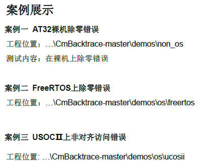

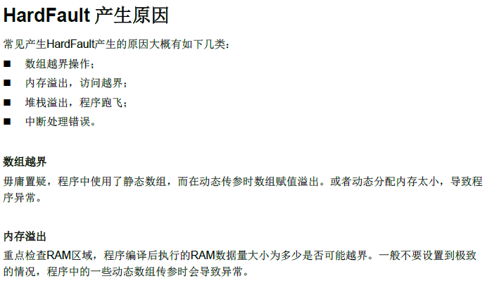

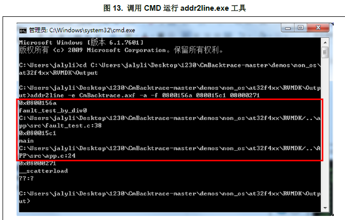

概述
在使用ARM Cortex-M 系列 MCU时(如AT32 MCU),有时会出现程序运行异常。当通过编译器在debug模式查原因时,会发现程序跑到 HardFault_Handler函数中,产生 HardFault,即硬件错误。
本文档主要介绍一种基于CmBacktrace库,快速追踪和定位产生HardFault原因的方法。

HardFault 产生原因 ............................. 6

基于CmBacktrace 库分析方法 ................. 8
基于MDK 的CmBacktrace 库使用流程 ...... 8
案例展示 .......................................... 14
