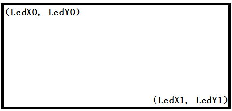

具体实现原理图如下:
   在左上角和右下角分别设置两个坐标点(LcdX0,  LcdY0)和(LcdX1,  LcdY1),然后让用户去点击,会得到两组ADC数值(AdcX0,AdcY0)和(AdcX1,  AdcY1)。
根据这四个坐标点,可以建立两组方程,一个X轴的,一个Y轴。
将数值(AdcX0, LcdX0)和(AdcX1,  LcdX1)代入方程y = ax + b得到X轴方程 :
y = (x - AdcX0)*(LcdX1 - LcdX0)/(AdcX1 - AdcX0) + LcdX0。
将数值(AdcY0, LcdY0)和(AdcY1,  LcdY1)代入方程y = ax + b得到Y轴方程
y = (x - AdcY0)*(LcdY1 - LcdY0)/(AdcY1 - AdcX0) + LcdY0。
后面采集到的ADC数值直接代入上面公式就可以得到校准后的物理坐标值(实际的分辨率坐标)。
