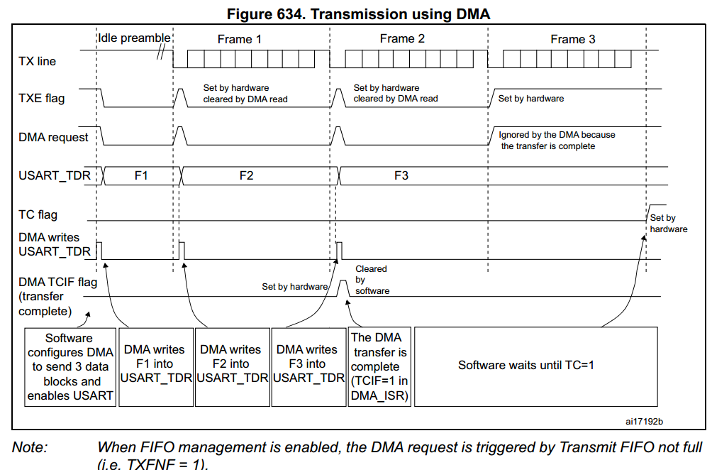

DMA发送不是更方便吗?HAL库发送完回调里面切为接收。
124438
 楼主| 发表于 2020-7-31 08:55:02 | 显示全部楼层
可以,注意,务必是要等TC完成才可以
