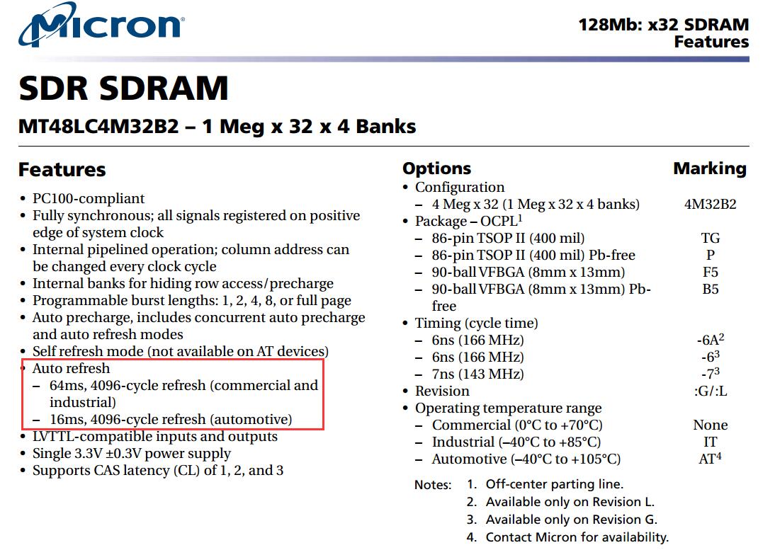

目前公认的标准是SDRAM中电容保存数据的上限是64ms,也就是说每一行刷新的循环周期是64ms。这样刷新速度就是:64ms /行数量。
我们在看内存规格时,经常会看到4096 Refresh Cycles/64ms或8192 RefreshCycles/64ms的标识,这里的4096与8192就代表这个芯片中每个L-Bank的行数。
刷新命令一次对一行有效,发送间隔也是随总行数而变化,4096行时为15.625μs,8192行时就为7.8125μs。
V6开发板使用的型号MT48LC4M32B2TG-7,自刷新规格是4K / 64ms,即4096/64ms。刷新一行需要15.625μs。
下面是F429主频168MHz,SDRAM使用2分频,即84MHz时的刷新计算。
刷新计数 = (SDRAM refresh period / Number of rows)*SDRAM时钟速度 – 20
              = (64ms / 4096)* 84MHz – 20
              =  1312.5 – 20
               =  1292.5 ,取值1293
