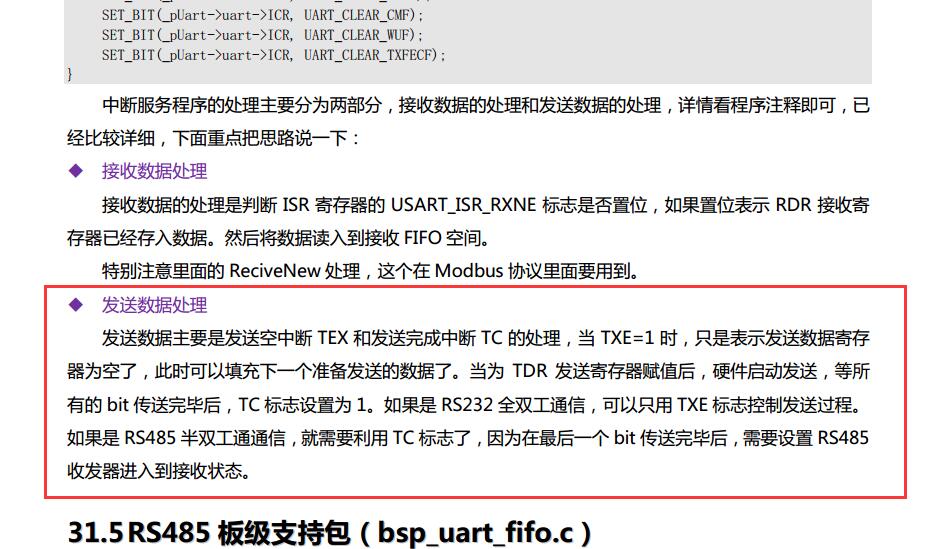

发表于 2020-7-18 15:18:50 | 显示全部楼层
485???485的话需要等待传输完成,然后在切换使能脚,不然就跟你这个现象很像
124438
发表于 2020-7-18 15:22:25 | 显示全部楼层
485的话,查询下串口TC传输完成标志靠谱。
