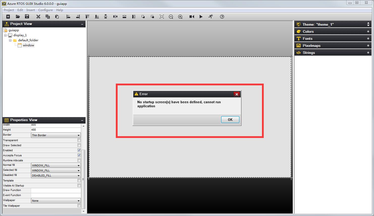

[ThreadX全家桶] 研究GUIX Studio的模拟运行,老是弹出No startup screens have been defined
发表于 2020-6-30 16:21:08 | 显示全部楼层 |阅读模式
发表于 2020-6-30 17:27:11 | 显示全部楼层
窗口定义时 选择visual at startup

发表于 2020-6-30 17:28:00 | 显示全部楼层
Visible at startup
 楼主| 发表于 2020-6-30 17:35:49 | 显示全部楼层
迎刃而解

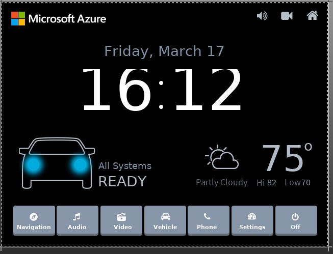

发表于 2020-7-3 15:10:44 | 显示全部楼层
模拟运行GUIX Studio自带的演示,只能显示一页,不能调用其它页面,有办法吗?
发表于 2020-7-3 15:56:13 | 显示全部楼层
visual studio 2019 编译运行,应该可以的。

发表于 2020-7-4 19:46:13 | 显示全部楼层

发表于 2020-7-6 14:54:28 | 显示全部楼层
需要通过“Edit Screen Flow”(Configure|Screen Flow)对话框定义各页面之间的跳转逻辑,可参考“guix_widget_types”示例。
 楼主| 发表于 2020-7-6 16:14:28 | 显示全部楼层
rgzdb 发表于 2020-7-4 19:46
汽车多媒体控制那个,其他的也不行。
这种复杂的,估计是他的那个Screen Flow没有配置好,可以直接运行里面的那个VS2019版,方便些。
