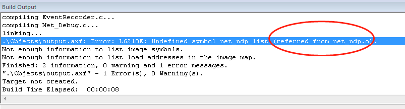

请问这个怎么解决?
每个工程编译都会有这种错误
每个工程编译都会有这种错误
124639
发表于 2020-6-27 10:01:53 | 显示全部楼层
这个是RL-TCPnet 近期升级搞出来的问题,解决办法比较简单,看下面帖子即可:
使用最新版RL-TCPnet V7.13的IPv6/IPv4库,弹出错误Error: L6218E: Undefined symbol net_ndp_list解决办法
https://forum.anfulai.cn/forum.php?m ... id=97503&fromuid=58
