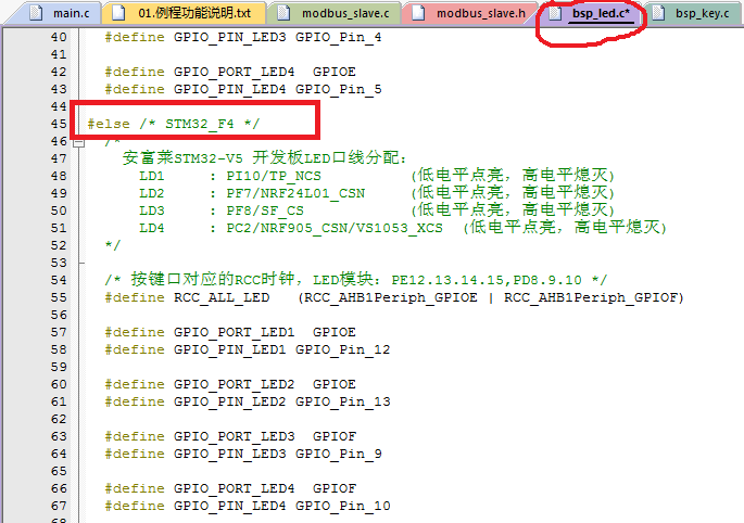

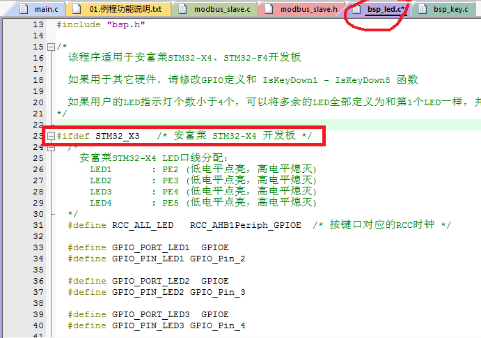

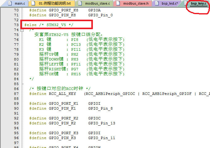

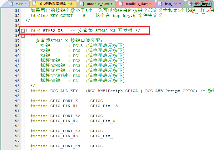

硬汉大神,问个问题,我正在学习贵司发的modbus例程,说可以应用于X3板和V5板,那程序如何分辨X3板和V5板呢??在哪里有设置吗?
如下截图,望大神予以指点
微信截图_20200617215014.png 微信截图_20200617215035.png 微信截图_20200617215056.png 微信截图_20200617215109.png
发表于 2020-6-17 22:17:32 | 显示全部楼层
bsp.h有个头文件。
