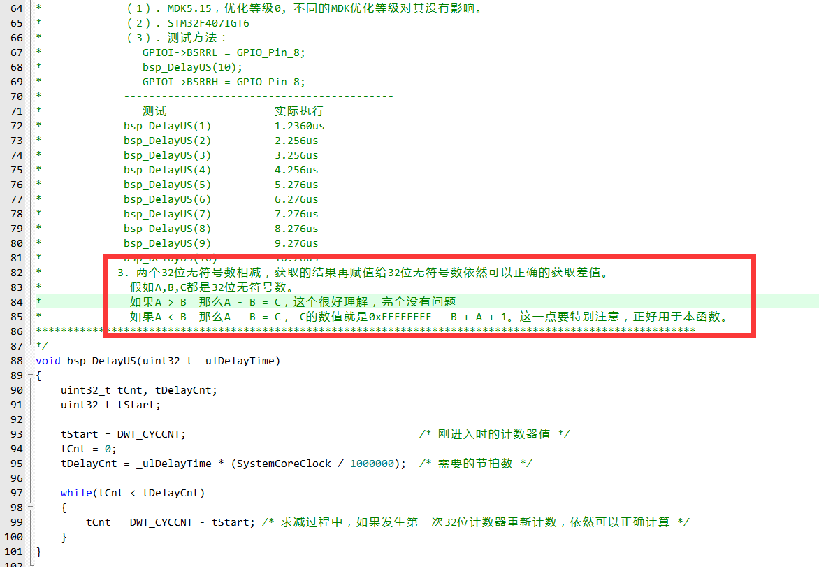

发表于 2020-6-17 14:16:37 | 显示全部楼层
这个没有溢出问题,这个是32bit无符号数求差的方式。
类似我这个:
