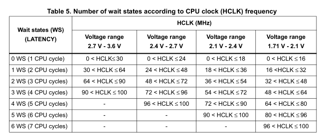

根据RM0383 Reference manual STM32F411xC/E advanced Arm ® -based 32-bit MCUs文件描述,在3.3V供电时,当主时钟频率为64M时,CPU读取Flash等待时间应该为1个时钟周期。
而CubeMX配置结果为0个周期,导致程序运行失败。以下为CubeMX配置的keil5工程截图。

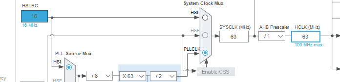

1.设置主频为63M Hz(正常)
Keil5工程void SystemClock_Config(void)函数内容
if (HAL_RCC_ClockConfig(&RCC_ClkInitStruct, FLASH_LATENCY_1) != HAL_OK)
    Error_Handler();

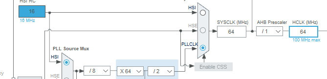

2.设置主频为64M Hz(异常)
if (HAL_RCC_ClockConfig(&RCC_ClkInitStruct, FLASH_LATENCY_0) != HAL_OK)
    Error_Handler();
此处应该为FLASH_LATENCY_1

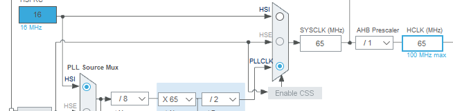

3.设置主频为65M Hz(正常)
if (HAL_RCC_ClockConfig(&RCC_ClkInitStruct, FLASH_LATENCY_2) != HAL_OK)
    Error_Handler();

 楼主| 发表于 2020-6-17 08:28:40 | 显示全部楼层
eric2013 发表于 2020-6-17 00:26
没看懂你的描述。关键问题没有描述清楚。
64MHz的时候,你配置的FLASH_LATENCY_0是怎么个测试思路
这个不是配置的,是CubeMX生成的,时钟配置为64M时,应该生成FLASH_LATENCY_1,但CubeMX却错误的生成了FLASH_LATENCY_0,导致无法运行。我觉得这是CubeMX本身的Bug.
