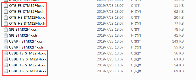

F4系列已经区分好HS驱动文件和FS驱动文件:
OTG,Device和HOST都是HS和FS两个文件:

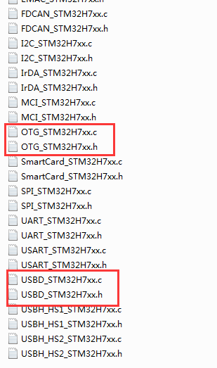

而H7系列就没有,其实这就是一个安全隐患,通过宏定义切换很容易出bug:
虽然都是HS,但奇葩的ST USB骚操作大家都懂,喜欢倒腾FS,HS不带外置高速PHY的神奇配置。当前CMSIS-Driver是区分了HOST的HS1和HS2,而Device没有区分,直接整了个宏定义做区分
这就导致了Device模式,一不小心很容易出bug。

比如H7系列里面的这个bug,让人防不胜防:
RL-USB的H7系列底层驱动CMSIS-Driver有bug,这bug错的有点随意
