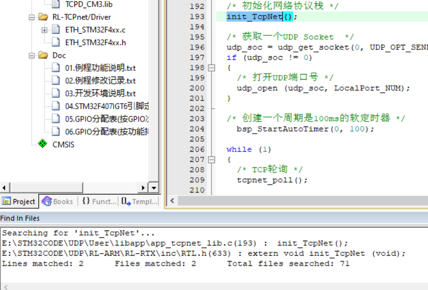

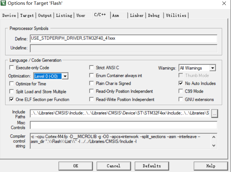

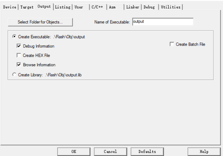

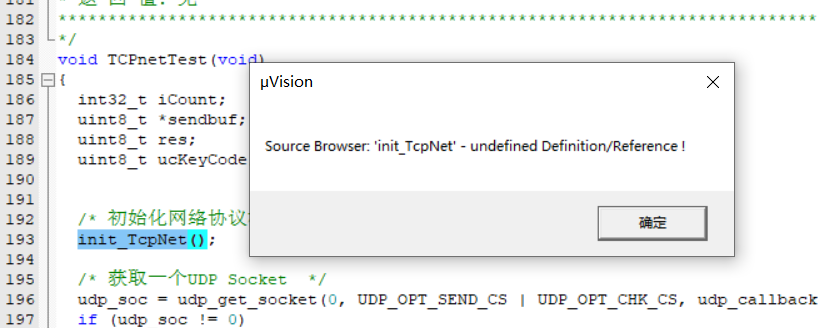

函数init_TcpNet按F12无法跳转,brower infomation开了。优化开的0等级,全局搜索也没有搜到该函数,请教下,这是个什么问题?

这是库,无源码,需要源码要联系KEIL购买。
