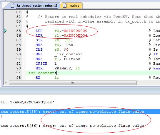

 楼主| 发表于 2020-6-12 13:24:56 | 显示全部楼层
eric2013 发表于 2020-6-12 10:44
谈一下为什么MDK5.30及其以上版本可以正常编译ThreadX内核的GCC汇编文件
https://forum.anfulai.cn/forum.php? ...
硬汉大哥,我的就是这么配置的,为此还专门下载了MDK5.30.我这个是M0+的不一样。我编译你的M4的没有问题。

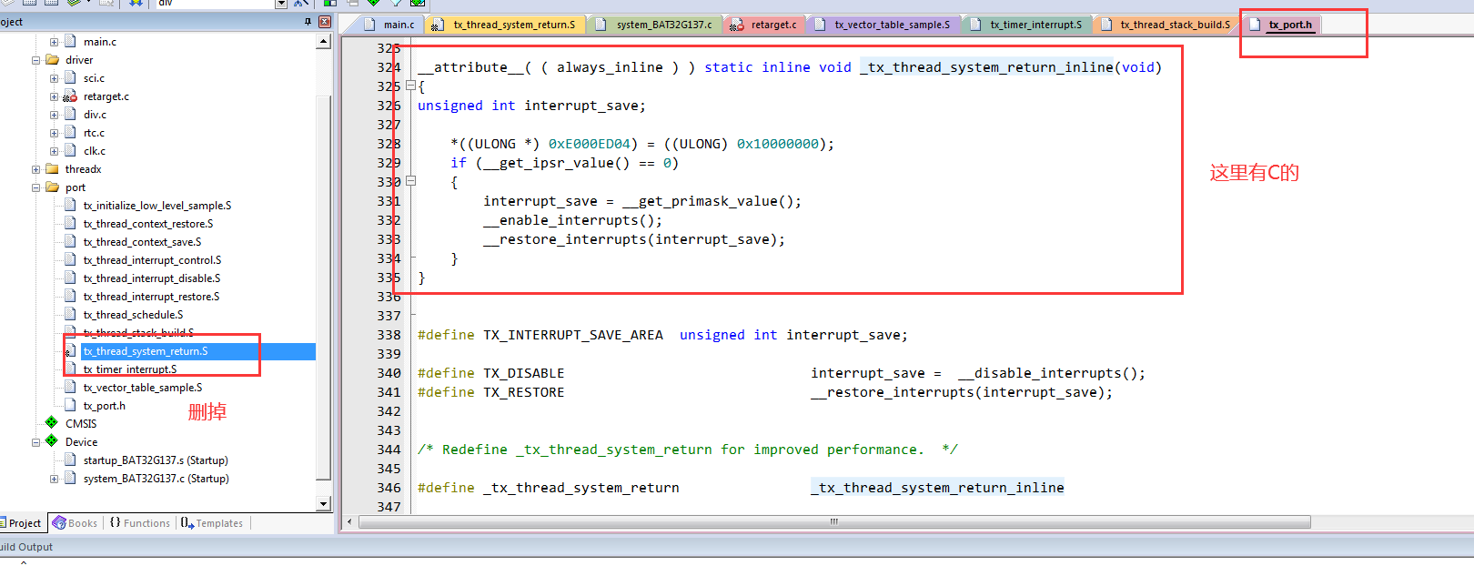

发表于 2020-6-17 01:05:45 | 显示全部楼层
发表于 2020-6-17 01:13:03 | 显示全部楼层
修改了楼主的问题后,其它问题解决就比较简单了,参考我们发的V5,V6和V7的Demo即可

感谢硬汉,百忙之中帮我搞问题,我还是想知道为啥那个汇编不行.
发表于 2020-6-17 11:58:44 | 显示全部楼层
那个关键词网上搜了一圈,也没有整明白,你们这个芯片有M3核的吗,现在M3平台的试试正常不。
感觉像是M0内核指令的问题。

发表于 2020-7-10 01:30:00 | 显示全部楼层
Today打老虎 发表于 2020-7-9 22:19
M0这个问题在使用cubeide时没有出现,估计是编译器的问题,用MDK我照着修改怎么一堆error
MDK的话,按照我11楼的说的修改即可。
