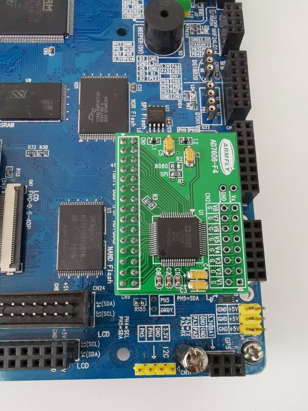

求帮助,使用的是V5板子、AD7606-F4模块,模块上已经焊接成spi模式。使用教程自带的“V5-120b_AD7606(8通道16位同步ADC)spi模式例程”不好使啊
程序一直进不了BUSY_IS_LOW()这个判断里

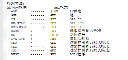

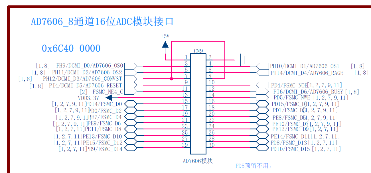

然后又发现例程功能说明文档里的引脚接线方式,和V5原理图上的引脚也不匹配啊
是工程不对嘛,还是如果使用spi模式,不能往板子的CN9上插???
发表于 2020-5-27 14:08:54 | 显示全部楼层
接线不对,插入到上面的那个是FMC接口的。
SPI方式是一些网友强烈要求下做了个案例,需要自己飞线接的。。。

那个例子里面有接线说明。
