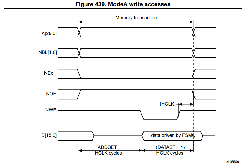

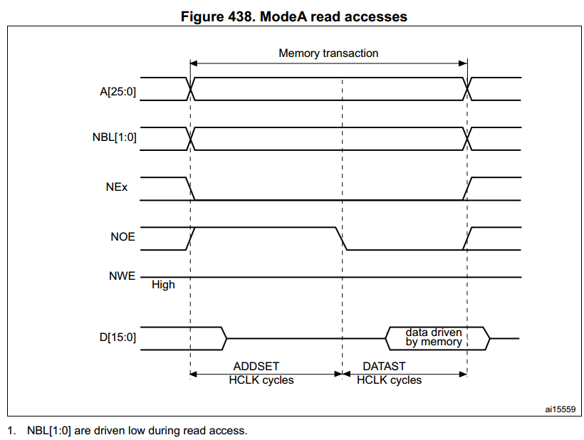

[客户分享] FSMC模式A的时序参数成员BusTurnAroundDuration可以用来配置两个连续数据读写的时间间隔
发表于 2020-5-13 08:50:39 | 显示全部楼层 |阅读模式
配置部分FSMC器件,这个参数是有用的,特别是大批量数据传输阶段。
