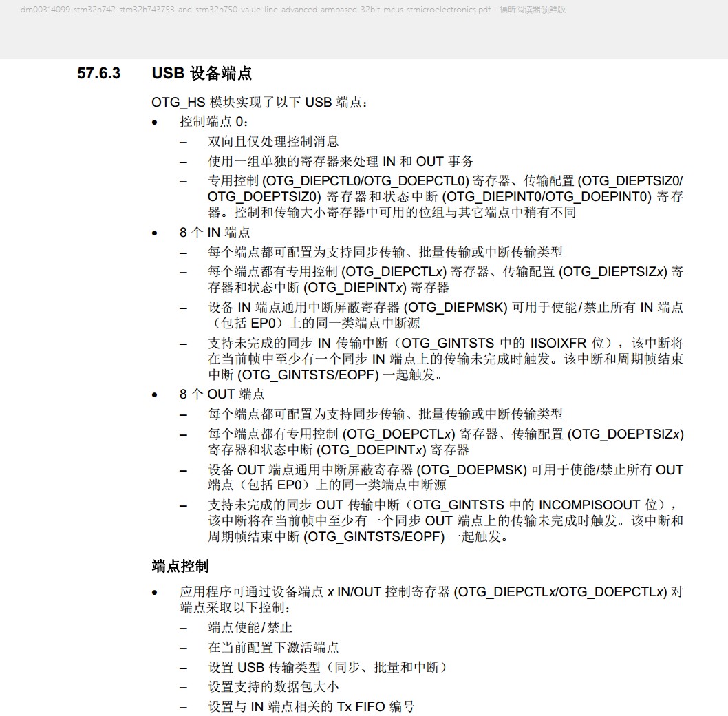

stm32h750 usb device是不是支持8个in endpoint和8个out endpoint同时使用啊?如果要虚拟5个usb acm类的串口,理论上除了EP0以外,要至少10个endpoint才行。
这个芯片能满足吗?

发表于 2020-5-6 22:10:54 | 显示全部楼层
没问题。

 楼主| 发表于 2020-5-7 10:48:38 | 显示全部楼层
能确认不?硬汉很担心这个不行,我现在用的是32F070,怎么看都只能模拟4个串口

发表于 2020-5-7 14:25:17 | 显示全部楼层
没问题,像RL-USB是限制了,只能安排了4个CDC,0到3
// <h>USB Device: Communication Device Class (CDC) 0
//   <o>Assign Device Class to USB Device # <0-3>
//   <i>Select USB Device that is used for this Device Class instance
#define USBD_CDC0_DEV                    0
