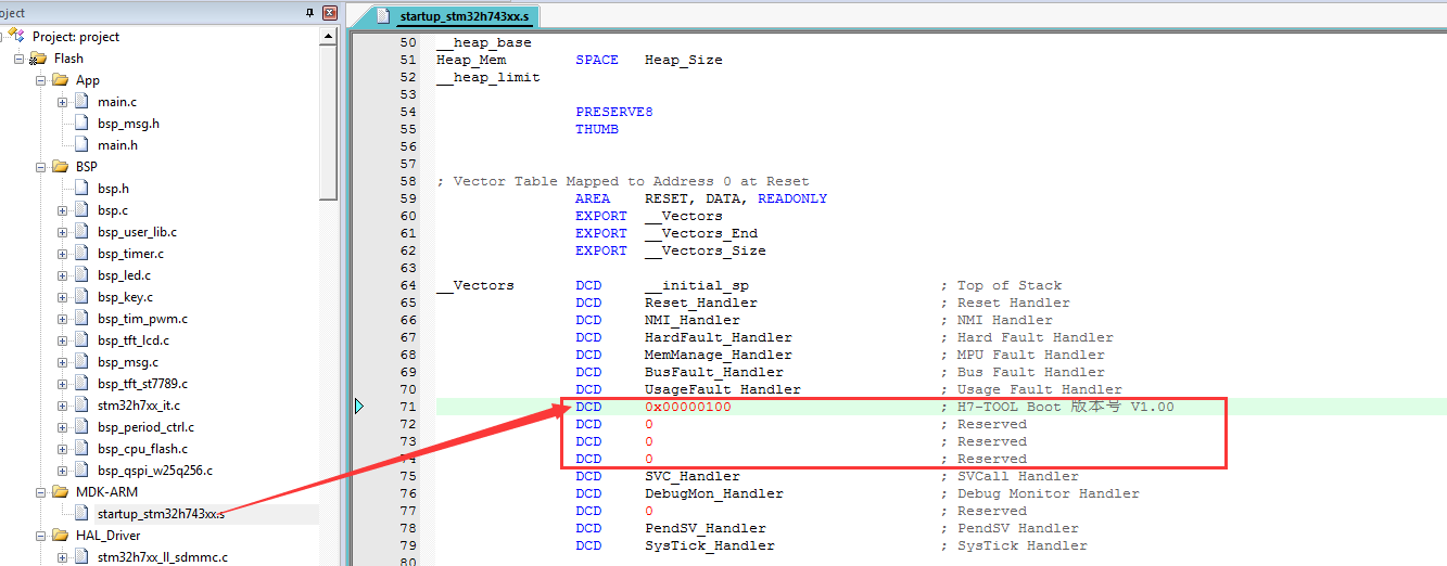

发表于 2020-5-5 12:00:11 | 显示全部楼层
参考下我们H7-TOOL的BOOT和APP

发表于 2020-5-5 21:38:08 | 显示全部楼层
能讲解下升级过程或原理吗?就这一张图没看明白是什么意思?

发表于 2020-5-7 20:41:42 | 显示全部楼层
这个 我理解 就是 把  版本号 用汇编指令方式 写到 可执行文件(bin) 文件,28,29,30,31 四个字节 ,32位变量,第一次 看到这样的写法。
我猜是便于 BootLoader 知道 app 的固件版本号 ,决定 当前正在 运行区域的 app 和 升级文件的 app 版本号 前后比较 。
