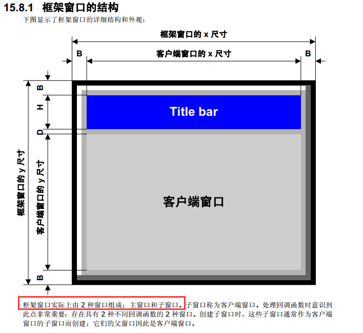

1. 窗口最好理解,就是以Window开头的函数。
2. 框架窗口是由下面部分组成Frame:
3. 对话框应该属于比较综合的窗口了,可以有框架窗口或者普通的窗口以及相应的控件组成。

FRAMEWIN_CreateEx()函数
创建框架窗口后,默认的是用主窗口的回调函数的吧,返回的也是主窗口的句柄,那客户端窗口的回调函数在那里添加啊,有这么得到客户端的句柄呢。
