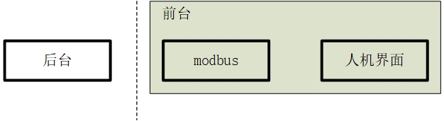

发表于 2020-12-21 12:20:41 | 显示全部楼层
zxc19970106 发表于 2020-12-19 11:09
1、我想比较数值大小,在范围内则进入下一个流程,否则运行其他任务,比较是为了做一个判断,
2、对,是 ...
那你这个简单,就是一个前后台系统,如下图所示:
1. 参数什么的保存在后台,前台不需要管;
2. 前台分模块,比如modbus模块和人机界面模块;
3. modbus只负责跟后台通信,其他的都不管。比如它循环扫描从后台读出数据,并将读到的数据更新到地址表里,也负责将地址表里修改的参数写入到后台,其他的modbus模块都不管;
4. 人机界面模块负责从地址表里读出数据并显示出来,并将控件里修改的数据写入到地址表,至于modbus通信,人机界面模块是不需要管的。
给你一些伪代码:
//modbus模块
地址参数表
    参数1,写标志1,
    参数2,写标志2,
modbus线程
    while(1)
        发送读命令
        等待读返回
        将返回写入到:参数1,参数2……
        检查写标志1,如果置位,将参数1发送到后台
        检查写标志2,如果置位,将参数2发送到后台        ……
//人面界面模块
线程
    while(1)
        参数1 = modbus读参数1(){ return 地址参数表.参数1 }
        控件显示( 参数1 )
emwin输入消息响应
         modbus写参数1(  输入值 )
评分
参与人数 2金币 +40 收起 理由
zxc19970106 + 20 很给力!
xiaosir + 20 赞一个!
查看全部评分
