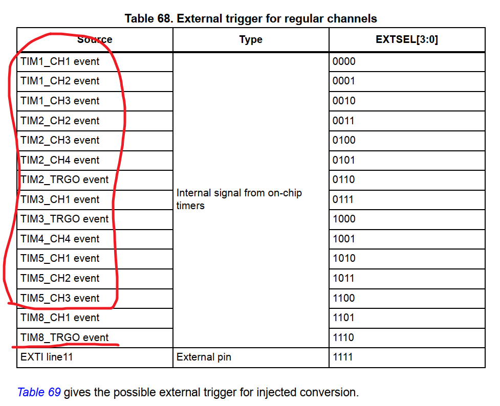

这个现象很奇怪。。。。查看参考手册,ADC都可以使用TIM8的TRGO触发。  可是就是不成功。。。。
改成TIM3的TRGO就可以。。。
  sMasterConfig.MasterOutputTrigger = TIM_TRGO_UPDATE;;
  sMasterConfig.MasterSlaveMode = TIM_MASTERSLAVEMODE_DISABLE;
  if (HAL_TIMEx_MasterConfigSynchronization(&htim8, &sMasterConfig) != HAL_OK)
    Error_Handler();

百度了一下,确实TIM8的TRGO无法触发ADC。 换成tim1至tim5的任何一个定时器的相关资源,都可以。
手册上的信息可能有误?
