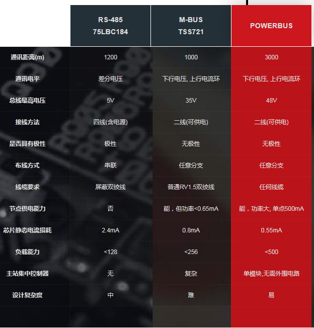

发表于 2020-4-16 17:01:28 | 显示全部楼层 |阅读模式
http://powerbus.com.cn/
Powerbus
Powerbus和M-BUS的比较:

     powerbus是国内自主设计、发明的一种供电总线芯片,属于低压直流载波供电总线芯片,是一种相对于RS-485四线系统(两根供电线路、两根通讯线路),而将供电线与信号线合二为一,实现了信号和供电共用一个总线的技术,由于其无极性接线任意拓扑的性能,避免了在施工中出现的接线错误,从而使施工设计简化容易。
    工业通讯控制方式,主要还以传统的RS-485总线通讯为主。由于现场环境的复杂性,通讯线与电源线误接、反接而导致的通讯故障,给现场调试维护带来了麻烦,造成了经济损失和时间浪费,使系统的可靠性、可维护性也大打折扣低,效能也随之降低。
    POWERBUS总线针对上述施工设计缺陷改进了传统RS-485总线传统应用,具有无极性接线、任意拓扑、无需隔离、通讯距离远等优势,powerbus通讯协议符合Modbus通讯协议,简化了施工设计。
    总线技术指标:
总线可供电,通讯和供电无需电气隔离
支持通讯速率9600bps和2400bps半双工通讯
可支持总线电流20A(2400bps)
具备总线短路保护,短路移除自动恢复总线
故障信号上报功能
可同时挂接256个设备
通讯距离可达3000m
从站支持无极性布线
支持任意拓扑布线:树形,星形,总线型
最大总线电压可达48V
采用半双工通讯;
工作温度:-40℃~ +85℃;

PowerBUS和MBUS能兼容么?MBUS主站要用分立元件搭,麻烦的很啊

我们用M-BUS做主站, 感觉还好,也不算复杂,power bus 有自己的主站芯片,实现起来好像更简单一点
