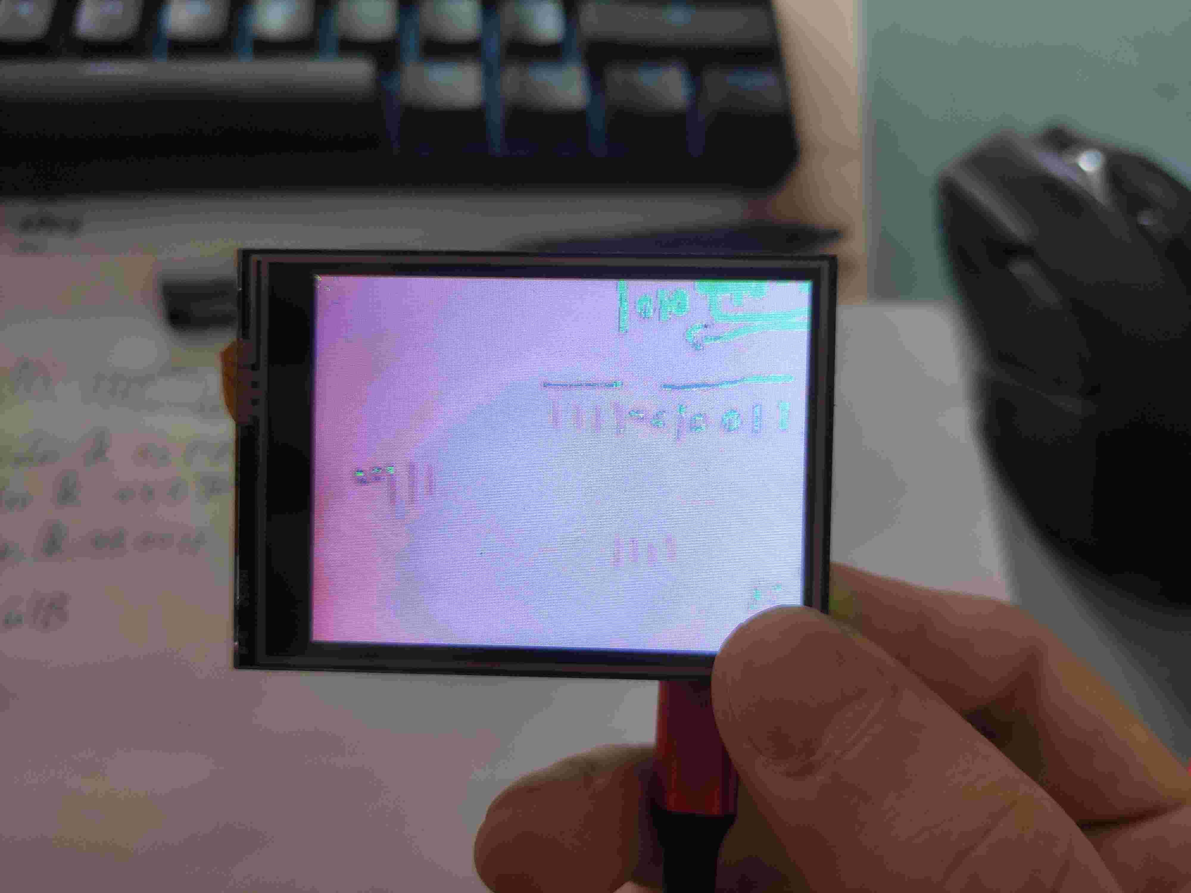

但是移植好后测试发现显示不正确,在开启彩条模式显示如下图。
在论坛里面找,发现有个很类似的问题,看帖子说是LCD的问题
x3 + OV7670+WQVGA 输出彩条有问题
https://forum.anfulai.cn/forum.p ... 9&fromuid=23224
我就检查了一些我的LCD的方向,调用LCD_FILL填充了一个矩形(LCD_Fill(100,100,130,130,RED);)
左上角为(0,0)从左到右,从上到下。
不开启彩条,实时显示效果如图
图像诡异,个人观察,屏幕中图像被上中下三个段,每个段都相同。
如何解决?

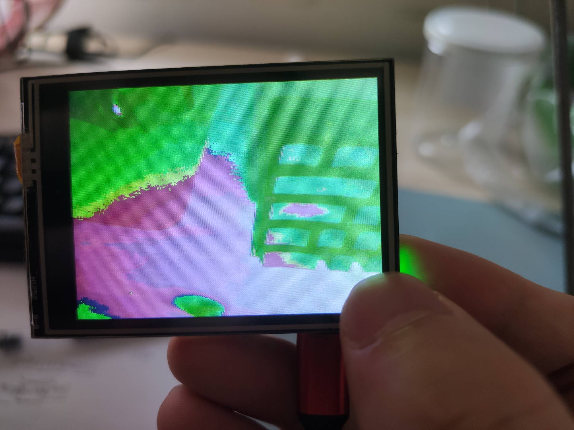

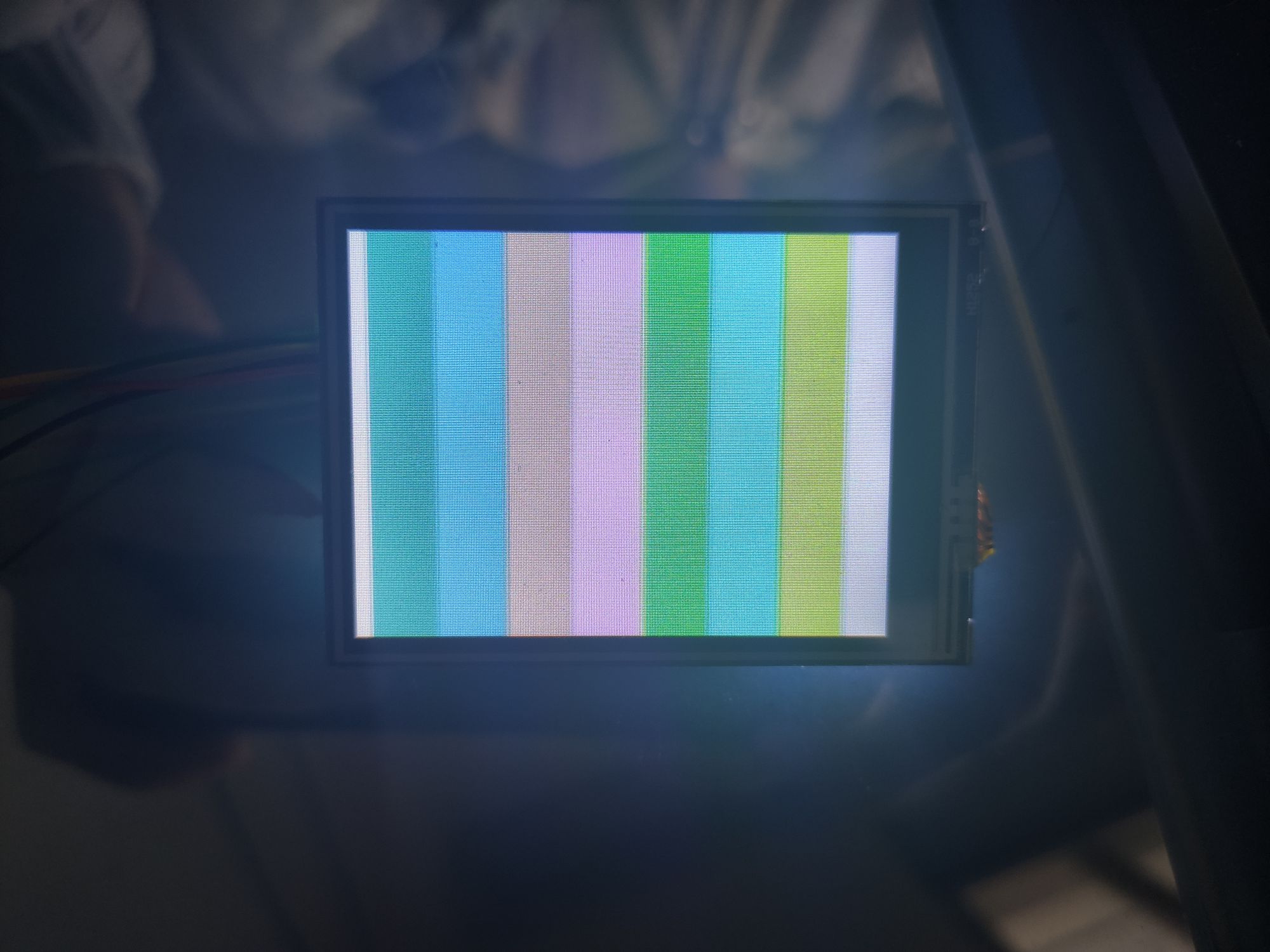

 楼主| 发表于 2020-4-19 15:15:20 | 显示全部楼层
修复硬件问题还是和原来现象一样,仔细想了想,是我的刷屏函数不对,因为摄像头的数据是从左到右,从上到下。现在把数据存在 u32 的buffer[320*240]数值中,重新刷屏函数
//重写的刷屏函数
void LCD_SP(void)
        int x =0;
        int y = 0;
        int i = 0;
        u16 color;
        for(y = 0;y<240; y++)  //先从左到右,所以y坐标循环在外
                        for(x = 0;x<160;x++)
                                color = (u16)(buffer>>16);
                          LCD_Fast_DrawPoint(2*x,y,color);
                                color = (u16)(buffer);
                                LCD_Fast_DrawPoint(2*x+1,y,color);
                                i++;
可以显示完整的图像了,但是颜色不对,彩条模式如下
实时显示如图
键盘显示上面蒙了层绿色?整体的画面都是紫色和绿色黄色为主,想问下如何解决?
124443
发表于 2020-4-20 09:43:23 | 显示全部楼层
回帖奖励 +1 个金币
DylanMingan 发表于 2020-4-19 15:15
修复硬件问题还是和原来现象一样,仔细想了想,是我的刷屏函数不对,因为摄像头的数据是从左到右,从上到下 ...
你的图片太大,刷不出来了,压缩下,几百KB就行。
1、注意RGB,BGR问题。
2、直接复制我的寄存器配置。

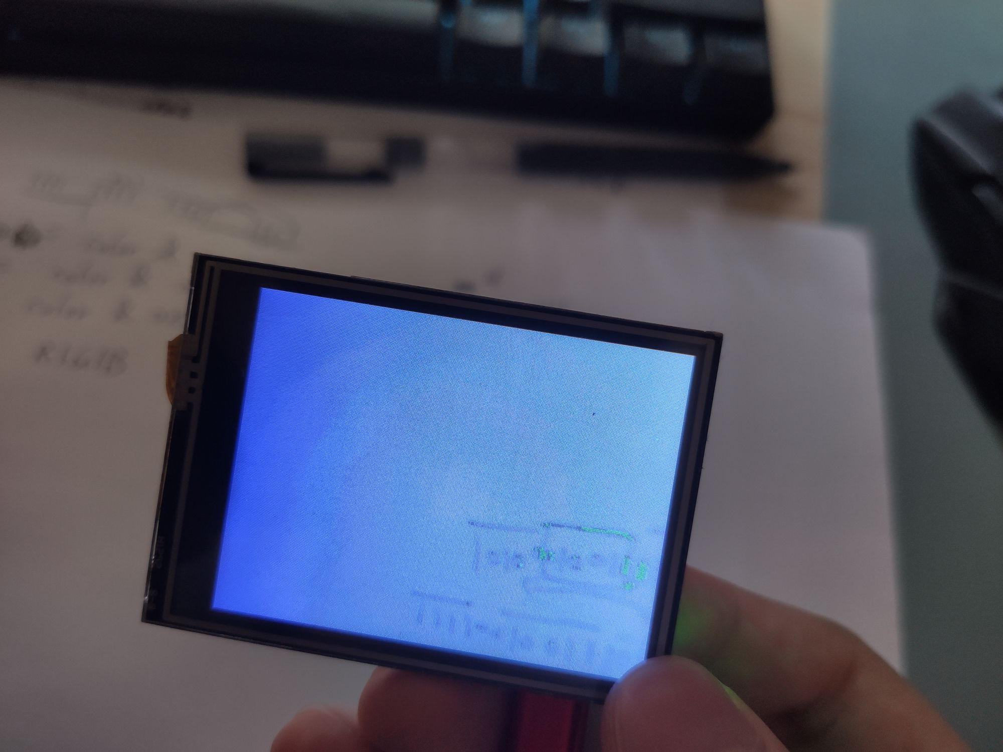

 楼主| 发表于 2020-4-20 13:25:48 | 显示全部楼层
1、注意RGB,BGR问题。
现在上传会压缩图片大小。
1.直接复制V7的寄存器,一点都没改
2.置换了RGB变为BGR,置换函数如下
//置换再刷屏
void LCD_SP(void)
        int x =0;
        int y = 0;
        int i = 0;
        u16 color;
        u16 R,G,B;
        u16 color1;
                                R = color & 0xF800;
                                G = color & 0x07E0;
                                B = color & 0x001F;
                                color1 = (R>>11) + G +(B<<11);    //R和B交换
                                LCD_Fast_DrawPoint(2*x,y,color1);
                                R = color & 0xF800;
                                G = color & 0x07E0;
                                B = color & 0x001F;
                                LCD_Fast_DrawPoint(2*x+1,y,color1);
                                i++;
以下是交换BR,也就是BGR的效果图
原来绿色还是没有消失,只不过原先的偏紫蓝色的现在偏红色了
RGB下的效果图
我有点搞不明白了,我是直接复制V7的寄存器内容的,理论上讲应该是RGB565,现在互换RB后还是有绿色
