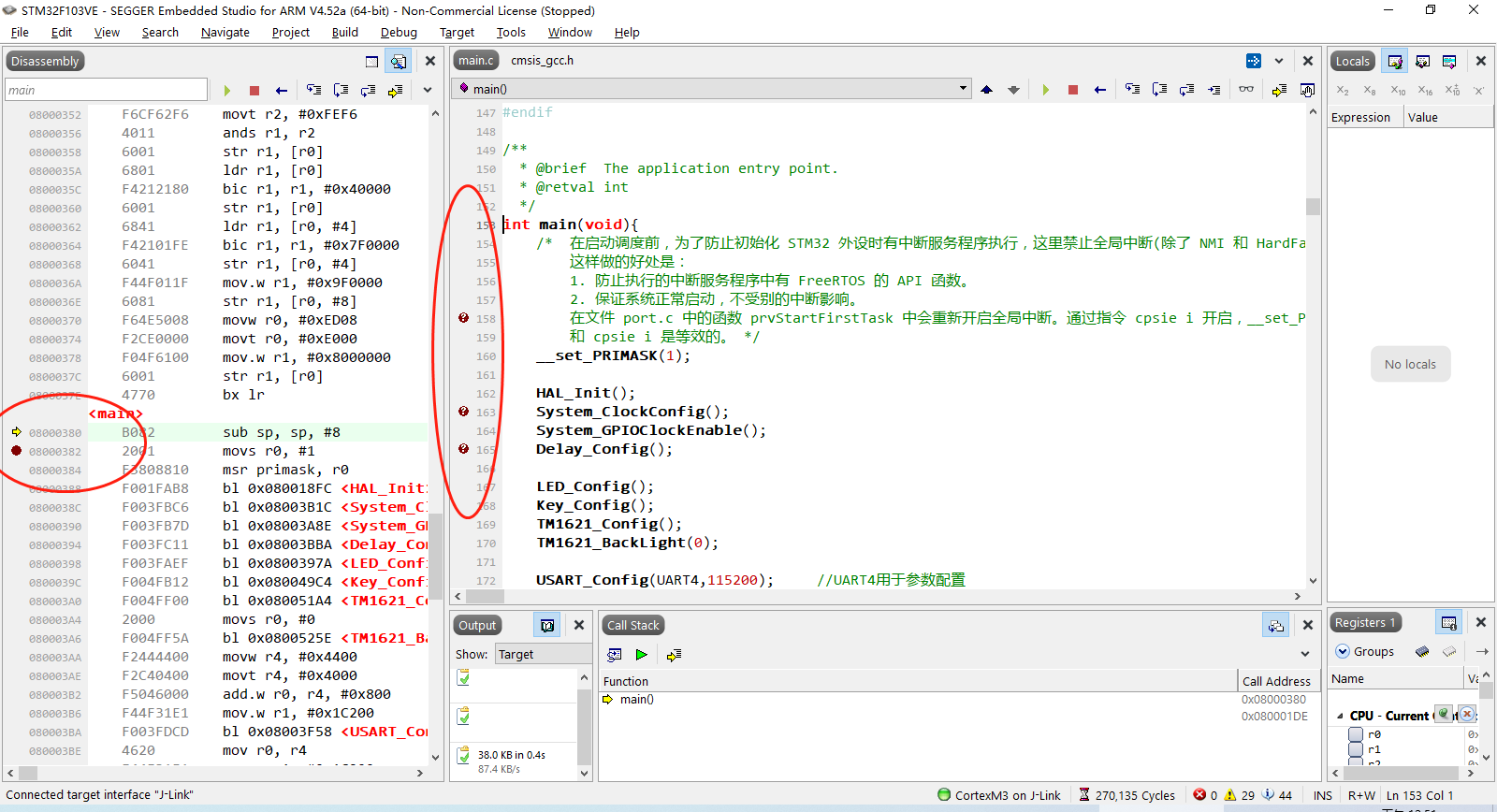

使用Embedded Studio调试时,光标只指在汇编文件,不指在C文件怎么解决?而且在C文件里打的断点都是一个红色圆圈带个问号,在汇编里打断点就是正常的,如图所示,有没有谁知道怎么解决? 微信截图_20200412101555.png 已解决,需要设置Debugging Level

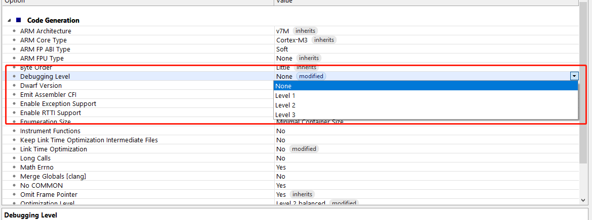

已解决,需要设置Debugging Level,设置为level3,光标就可以就指在C文件,否则只能在汇编里调试

没有这个说法啊,我level0,都可以c的

我发的那个截图里面,这个是分汇编里面调试和C里面调试的,你在C调试即可。

经过多次试验,得出结论:当Debugging Level设置为None时,如下图所示,是无法在C里面调试的,而设置为Level1、Level2、Lever3时,则可以在C里面调试,建设调试时设置为Level3,使用时请注意。 微信截图_20200413124715.png
无法在C里面调试的情况是,C文件没有黄色的运行光标指示,只有汇编里有,无论在C文件的哪一行打断点,都是带“?”的圆圈,说明这个断点时无效的,在汇编里打的断点时实心的圆圈,则是有效的,如下图所示:
可以在C里面调试的情况是,C文件有黄色的运行光标指示,汇编里也有,并且是联动的,在C文件的行号前面有个小小的箭头,说明这里是可以打断点的,并且打的断点是实心圆圈,说明是有效的,而在其他行打断点就是带“?”的圆圈,说明是无效的,如下图所示:
使用调试时,请多加注意
