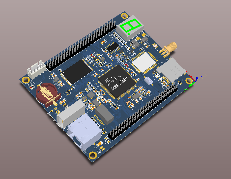

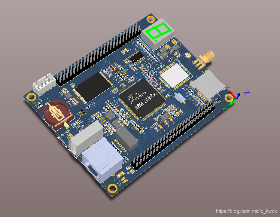

硬件平台:stm32f407zgtx
NANDFLASH:W29N02GVSIAA(FSMC)
(有需要开发板合作的可以私信邮箱)

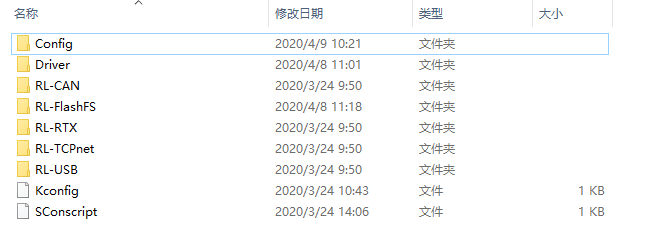

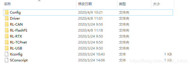

从官网下载rl-arm的源码包,如下:

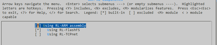

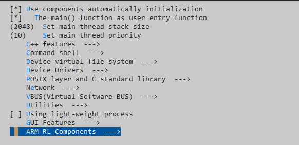

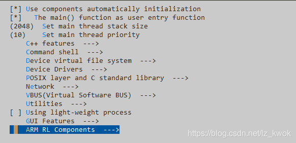

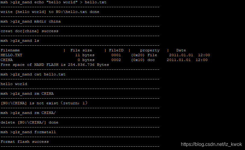

rt-thread有非常棒的scons构建工具,根据该构建语法,编写对应的配置文件Kconfig和SConscript。编写完成后,利用rt-thread提供的Env工具,输入menuconfig,按照下图进行选择。注意,由于时间关系,并未和rtt原生的虚拟文件系统做兼容适配,故选择关闭Device virtual file system。

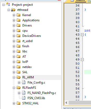

选择完毕后,在Env工具中 输入scons --target=mdk5,可自动将我配置好的源码目录加入到MDK中(本人使用的是mdk5.23)。工程如下:

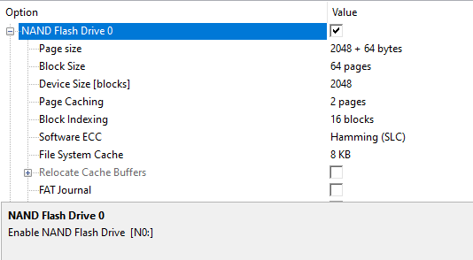

工程中可以看到三个重要文件,寄File_Config.c、FS_NAND_FlashPrg.c和FSN_CM3.lib,注意FSN_CM3.lib只能用于keil下,对于使用IAR的同学,只能说声拜拜。

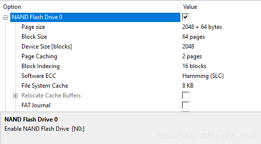

File_Config配置如下:
在FS_NAND_FlashPrg.c文件中,需要根据自己的硬件环境,实现如下五个函数:
const NAND_DRV nand0_drv = {
  Init,
  UnInit,
  PageRead,
  PageWrite,
  BlockErase,
为了实现这五个函数,首先新建drv_nand.c文件,实现W29N02GVSIAA驱动,代码如下:

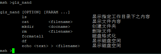

rt-thread吸引我的,除了强大配置功能之外,还有类似于linux的msh功能。既然是对文件系统移植,那就自定义几个shell命令来玩玩吧。参考linux的shell脚本,稍作修改:
static void glz_nand(int argc, char **argv)
    /* If the number of arguments less than 2 */
    if (argc < 2)
help:
        rt_kprintf("\n");
        rt_kprintf("glz_nand [OPTION] [PARAM ...]\n");
        rt_kprintf("         ls                           显示指定工作目录下之内容\n");
        rt_kprintf("         cat        <filename>        显示文件内容\n");
        rt_kprintf("         mkdir      <docname>         创建文件夹\n");
        rt_kprintf("         rm         <filename>        删除文件\n");
        rt_kprintf("         formatall                    磁盘格式化\n");
                rt_kprintf("         df                           显示磁盘空间\n");
        return ;
    else if (!strcmp(argv[1], "ls"))
                if(argv[2]  != NULL){
                        ViewRootDir(argv[2]);
                }else{
                        ViewRootDir(NULL);
    else if (!strcmp(argv[1], "cat"))
        if (argc < 3)
            rt_kprintf("The input parameters are too few!\n");
            goto help;
                ReadFileData(argv[2]);
    else if (!strcmp(argv[1], "echo"))
        if (argc < 4)
            goto help;
                if(!strcmp(argv[3], ">")){
                        EchotextFile(argv[2],argv[4]);
                }else{
                        rt_kprintf("bad parameters\n");
    else if (!strcmp(argv[1], "formatall"))
                Formatflash();
        else if (!strcmp(argv[1], "df"))
                ViewNandCapacity();
                ViewNandCapacity();
        else if (!strcmp(argv[1], "mkdir"))
                if (argc < 2)
            goto help;
                CreateNewFile(argv[2]);
        else if (!strcmp(argv[1], "rm"))
                if (argc < 2)
            goto help;
                DeleteDirFile(argv[2]);
    else
        rt_kprintf("Input parameters are not supported!\n");
        goto help;
MSH_CMD_EXPORT(glz_nand, GLZ nand RL-FLASHFS test function);
实现上述所有函数后,编译、下载,我们来看下效果撒。

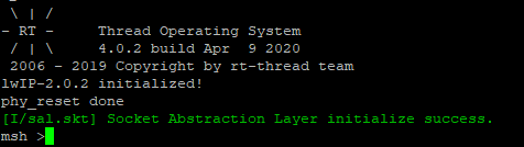

首先,demo板上电,从串口输出log:
在msd中输入glz_nand,回车,可以看到命令提示:

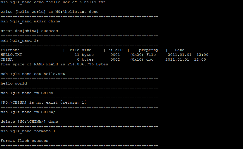

先试下df,看下磁盘空间:
可以看到 磁盘空间大小为256MB。
下面分别实现其他指令操作:
好了,再也不用担心在单片机下对nandflash进行操作了。。。。。。。。结束!
